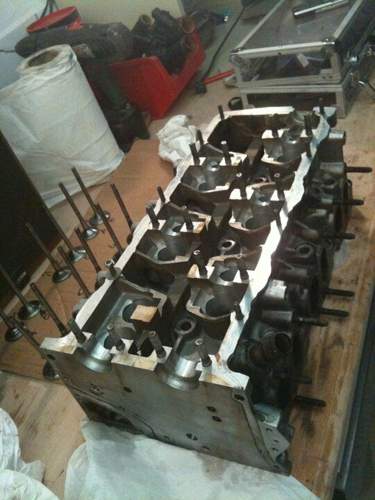

Schon mal ein vw Kopf in den Händen gehabt? Wenn ja dann solltet ihr mal die zulaufkanäle von Hydros und spanner ansehen.. Danach könnt ihr eure theorien die ihr oben geschrieben habt nochmal überdenken.. 😉
Der vr6/16v/8v hat genau errechnete ölkanäle im bereich hydros und auch kettenspanner(vr6).. Die kanäle sind im durchmesser ca so groß wie ein stecknadelkopf.. Das ist so gestaltet dass egal in welchem öldruck der motor sich befindet immer der konstante öldruck an Spanner und hydros ankommt..
Heißt hat der motor 10 bar öldruck ist es oben im hydro vielleicht 0,3bar, egal ob es nun 5 bar oder 10bar im block sind..
Bei zu hohem öldruck fungieren die kleinen kanäle als druckminderer und der ölzulauf bleibt konstant..
Außer ihr könnt mir erklären wie man 10bar öldruck durch ein kanal von ca 1mm durchmesser überträgt.. 🙄
Ich überhole derzeit ein vr6 komplett und da werde ich mal spezielle fotos machen von den hydro/spanner kanälen und stelle sie mal ein..

Mich würde es schon interessieren was nach 15bar noch übrig bleibt wenn es durch 0,5mm-1mm bohrung übertragen wird.. ich muss mal bei gelegenheit die formeln auspacken und nachrechnen 🙂
Es ja so dass das hydro nur indirekt mit öl versorgt wird.. Hydroölbohrung und zylinderkopfölkanal liegen nicht auf einer höhe.. Das Öl läuft in die zylinderkopfhydrobohrung ein, verteilt sich da um den hydrostößel und läuft dann nach unten und wird dann von der hydrostößelnut empfangen und in den hydrostößel geleitet..
Das system ist zudem nach oben in den ventildeckel offen, bei einem überdruck kann das öl theoretisch gesehen auch nach oben richtung nockenwellen wieder aus der hydrostößel bohrung ausströmen..
Frage hierbei: Ist es möglich dass hierbei noch ein überdruck stattfinden kann wenn das öl ungehindert zwischen der zylinderkopfhydrobohrung und hydrostößel austreten kann ?
Von hydro aufblasen würde ich auch nicht unbedingt reden, das hydro ist ein metallbehälter mit einer beweglichen spitze.. Der hubausgleich eines hydro liegt bei etwa 1mm..
