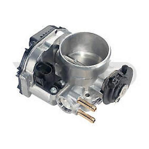

Moin. Der Leerlaufsteller geht?
Der hat den ja in der Drosselklappe integriert.
Richtig. Geht der denn?
Wie kontrolliert man ihn ?
Das kann ich leider nicht beantworten, ich hab nen AAA.

Mensch , Du weißt aber auch gar nix ! 😁
Hier hast Du ein Bild von der DK und jetzt beantworte die Frage ! 😁
Golf-3-vr6-abv
@OHCTUNER schrieb am 28. April 2020 um 18:02:14 Uhr:
Ohje, die DK auf deinem Bild hat mit der ABV DK aber nix das geringste zu tun. 😁
Egal , nur ein Bild ! 😁
Normal gibt es bei E-DK kein extra Leerlaufsteller , Standgas wird über die Drosselklappe geregelt , so zumindest bei kleineren Motoren .
Bei größeren Motoren könnte da durchaus eine extra Leerlaufregelung vorhanden sein , aber das werden wir nie erfahren wie das beim 2,9er ist . 😁
Beim ABV ist der Leerlaufsteller in die Drosselklappe integriert. Soviel weiß ich. Ich hatte aber noch keinen ABV hier, mein Passat ist ein 2,8er AAA Nasenbär.
Warum soll ich etwas beantworten, was ich nicht GENAU weiß? Sind doch offensichtlich genug Spezialisten an Bord.
Mfg
@OHCTUNER schrieb am 28. Apr. 2020 um 19:28:50 Uhr:
Ist es aber nicht, da gibt es noch den guten alten Gaszug!
