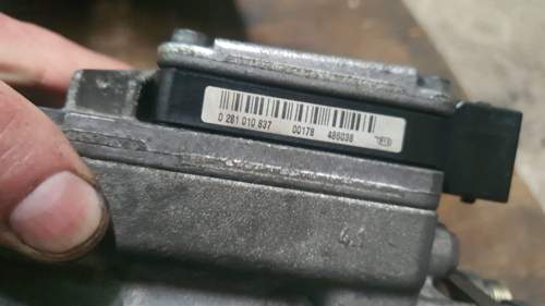

Bei unserem BDG ist die Einspritzpumpe defekt. Der Motor springt nur noch mit Bremsenreiniger an und aus dem Rücklauf der Pumpe kommt kein Diesel raus. Der Niederdruckteil der Pumpe ist also defekt.
Die Überholung meiner Pumpe bei einspritzpumpe.de würde rund 750 Euro kosten:
https://www.einspritzpumpe.de/0470506037-bosch-vr-m-vp44-dieselpumpe-2
nun will ich die Pumpe mal zerlegen und mir das Schadensbild ansehen. Eventuell bekomme ich es ja günstiger selbst hin.
Dieses Thema möchte ich nutzen, um Bilder des Defektes und der zerlegten Pumpe zu posten und somit hoffentlich anderen Usern mit ähnlichem Problem zu helfen.
Nummer 1
Steuergerätenummer

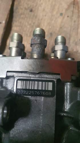

Nummer 2

Ich habe mir jetzt erstmal eine gebrauchte Pumpe mit der gleichen Teilenummer bei Kleinanzeigen gekauft, um die andere Pumpe in Ruhe zerlegen zu können. Ich werde den Steuergeräteteil umbauen, um Probleme mit der Wegfahrsperre zu umgehen.
Einige hier behaupten das ginge nicht, da die Pumpe mit dem Pumpensteuergerät verheiratet sei. Mal schauen.

ich bin auch dran an dem Thema. Aber bei einem A4 B7 mit BDG Motor. Dort lässt sich der Login Code nicht mehr so einfach aus dem Tacho auslesen, wenn es da überhaupt noch geht. Ich habe auch eine gebrauchte Pumpe gekauft und werde auch das alte Steuergerät auf die neue Pumpe bauen. Das müsste eigentlich gehen. Das Motorsteuergerät fragt ja bei dem Steuergerät der Einspritzpumpe die Daten ab, wenn da das alte Steuergerät draufsitzt, muss der anspringen. Die 4 Kabel vom Steuergerät zur Pumpe sind nur für die Magnetventile.
Gruß Andre aus Bremen
Es wird behauptet dass das Steuergerät auf die Toleranzen der Pumpe abgestimmt ist. Ab das wahr ist weiß ich nicht.
