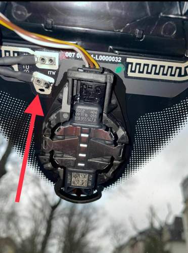

hi,
vielleicht irgedwo schonmal angesprochen, aber diese Fehlermeldung kennen sie noch nicht einmal beim freundlichen.
Beim TUV Besuch wurde dieser Fehler angezeigt " Vorwärmung Kamera Linse Fernlichtautomatik.
Da ich nicht so häufig Abends fahre, bis gestern noch gar nicht aufgefallen.
Das A geht an, Stadtauswärts und im dunklen bleibt die Fernlichtleuchte aus.
Ein Bekannter meinte die Kamera wäre nicht kaöibriert...könnte dann auch diese Fehlermeldung passen?
Sicherung ist ganz
Danke und ein gesundes 2024
Tom
Audi A6 Avant 2,0 TDI 2016

Die Heizung für die Frontscheibenkamera (falls vorhanden) geht schon mal kaputt, das war bei meinem 2017er 4G auch so. Es muss dann eine neue Frontscheibe eingebaut werden, da die Heizung in die Scheibe integriert ist.
Den Fehlertext vom TÜV kenne ich auch nicht, je nachdem womit die das ausgelesen haben, kommen halt solche Texte zustande.Lass mal den Fehlerspeicher auslesen, am besten von einem VCDS User, und stelle das Ergebnis hier als Text-Datei ein.

der Fehler bleibt drin...und er schafft es nicht die Heizung raus zu programieren. Ist ja aúch nicht tragisch, weil es ja nur die FLA betrifft.
Die betroffene Heizung für die Kamera ist die im Kameragehäuse verbaut, oder ist das die Heizung in der Scheibe?

Die Heizung für die Frontkamera sitzt in der Scheibe, die war bei meinem 4G auch schon defekt und es ist eine neue Frontscheibe verbaut worden. Die Fehlermeldung vom Kamerasteuergerät (J852 sah so aus:

letzter Hinweis aus der Audi Ecke....Januar 2023 wurde die Frontscheibe getauscht...es könnte sein das dabei ein "Verbindungskabel" nicht richtig gesteckt wurde....?
das wäre eine Möglichkeit und das hat man relativ einfach überprüft.
Frontscheibenheizung-anschluss
@Atomickeins schrieb am 10. Januar 2024 um 15:16:25 Uhr:
wie?
Stecker auf beiden Seiten abziehen und Kabel auf Widerstand durchmessen, Stecker und Kontakte anschauen und die Leitungen soweit möglich optisch betrachten und mal bewegen.
Dort, wo die "Nieten" sitzen, würde ich es tunlichst vermeiden großartig Kraft auf die Kabel zu geben. Das ist dort sehr filigran und empfindlich, was aufgebrachte Kraft angeht.
Erstmal prüfen, ob das Kabel an der Kamera angesteckt ist. Danach, je nach Equipment, mal von einer Seite der Heizung zur anderen messen (Ohm). Sollte unter 100 Ohm sein.

Dann noch die Frage eines "Nichtschraubers" Innenspiegelgehäuse...abziehen? Oder wie kommt man dar ran?
Annekdote zur gestrigen Abendfahrt...auf Automatik gezogen und siehe da nach dem Ortsaugangschild geht das Fernlicht an....Gegenverkehr kommt es geht nicht aus....evtl. doch die Kalibrierung?
