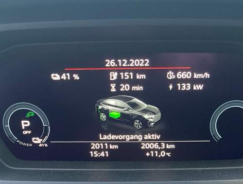

133 kW ohne Navi, allerdings bei + 9°C.
Und das bei 41% SoC, das schafft unser Q4 40 bei weitem nicht (11/21)
Er wird aber nicht mit 42% begonnen haben... kanpp über 40% geht die Ladekurve dann bei meinem auch runter. Deswegen fahre ich auch alle 150 km an die Säule.
