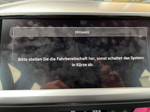

Habe auch gelegentlich ein seltsames Problem:
Gelegentlich kommt trotz Standzeit von weniger als einem Tag ein Hinweis, den ich nur durch Reset des MMI wieder wegbringen kann.
Bildschirmfoto-2024-01-21-um-00-04
@zomtecos wieder was gelernt, Danke!

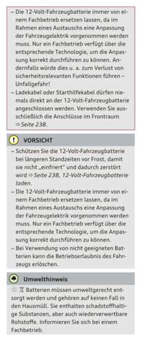

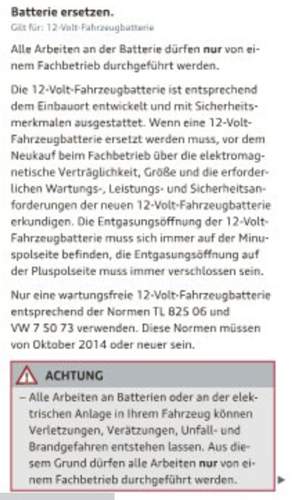

Viele interessante Antworten, aber noch keine Aussage, die dem Themstarter "vemasliep-BMW" oder mir hilft,
welche 12V - Batterie ist nun verbaut ? Ziemlich wahrscheinlich eine Nassbatterie.

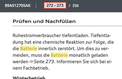

Ohne diese Erhaltungsladung ist die Batterie nach ca. 3-4 Wochen leer bzw. sogar schon
tiefenentladen.
