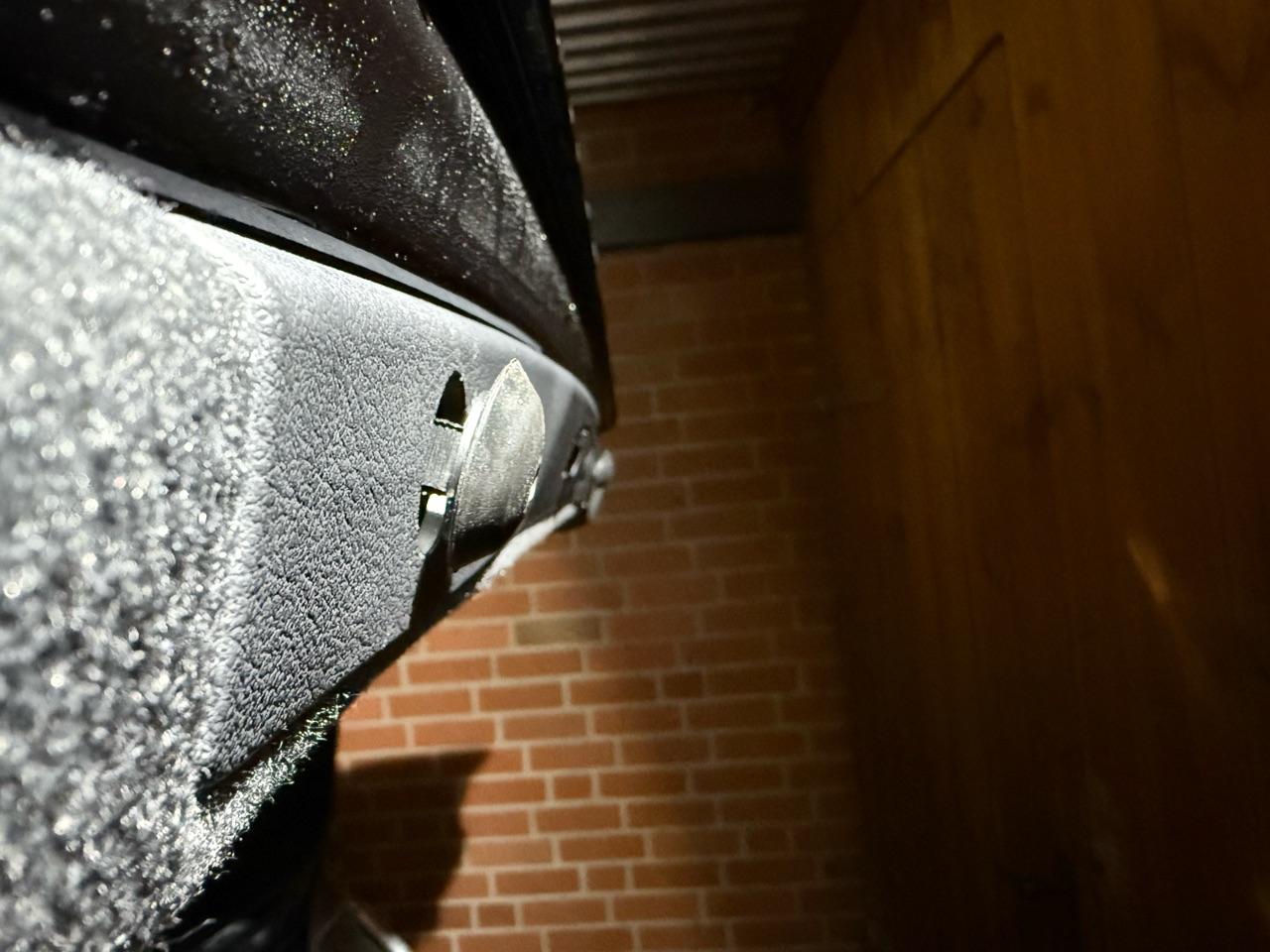

Zwecks nicht öffnender Kofferraumklappe habe ich Stück für Stück beide „Bumper“ in der Klappe immer weiter rausgedreht. Gefühlt sind sie kurz davor einfach heraus zu fallen. Jedoch leider keine Änderung des Verhaltens.

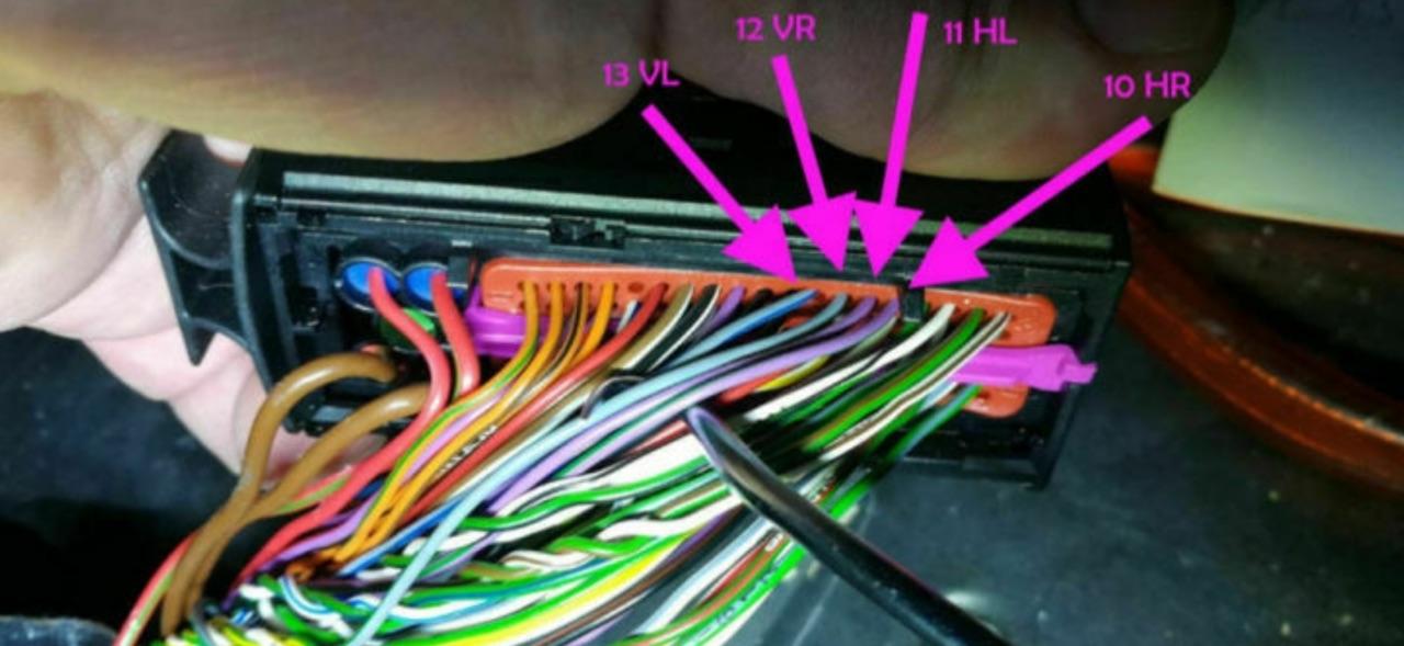

Des Weiteren habe ich vor dem Einbau des Kessy die vier Kabel (aus dem o.g. Thread proforma ausgepinnt. Wie zuvor erwähnt wurde das Kessy vor einigen Tagen repariert.

- Türsteuergerät keine Rückmeldung! (Ausgepinnte Kabel?)

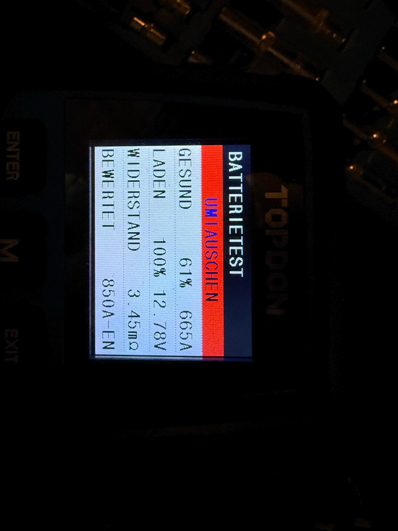

Batterie scheint laut Batterietester etwas angeschlagen zu sein. Ich denke ich werde trotzdem nochmal anhand dieser Batterie prüfen ob sich der Dicke trotz ausgepinnter Kabel weiterhin Strom genehmigt. Vorsorglich wird er bei diesem Wetter jetzt trotzdem zuhause, über Nacht, am CTEK hängen. Alles weitere wird sich denke ich zwangsläufig ergeben.

Genau, Klappe auflegen und gut … ich denke auch das die Batterie einen Weg hat, denn das du am Griff ziehen musst, um das Kessy zu aktivieren (danach reicht ein berühren an der Innenseite) deutet auf die Abschaltung aufgrund von Spannung hin.
Das alle Knöpfe nicht gehen kann entweder ausgepinnt, oder auch einfach alle kaputt sein.
Die klappendämpfer müssen so eingestellt werden, das die Klappe aufliegt und sichtbar vom Schloss ca 1mm zugezogen wird.

Das alle knöpfe nicht Funktionieren in Kombination mit dem Fehler Türsteuergerät keine Rückmeldung ist verdächtig. Die Taster der Griffe sind jeweils an den Türsteuergeräten angeklemmt, aber Sensor und Antenne gehen direkt ans Kessy.
Wäre jetzt spannend welches Steuergerät die Fehlermeldung hatte (Kessy oder Komfort).
Grundsätzlich muss die Kommunikation mit den Türsteuergeräten ja klappen, weil schließt ja ab und geht auf .

Das zwei mal ziehen am Griff ist ja die Konsequenz des Auspinnens wie ich verstanden habe. Siehe: https://www.motor-talk.de/.../...fsensoren-auspinnen-t7076929.html?...

Das mehrmalige ziehen, bzw. einmal mehr als üblich - ist ja eine kalkulierte „Fehlfunktion“ durch das Auspinnen der 4 Kabel. Ich habe mich jetzt nach 2 Tagen auch schon dran gewöhnt und ist für mich kein Komfortverlust..

Bis jetzt hält die Batterie aber sie ist wie gesagt über Nacht auch immer am CTEK.

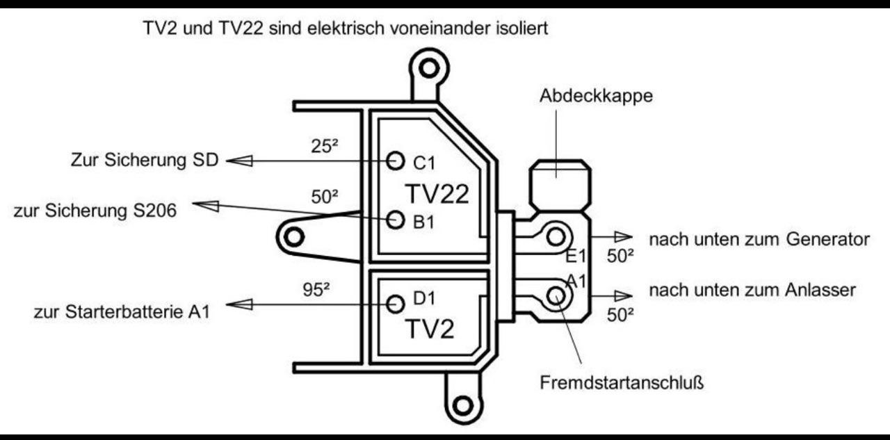

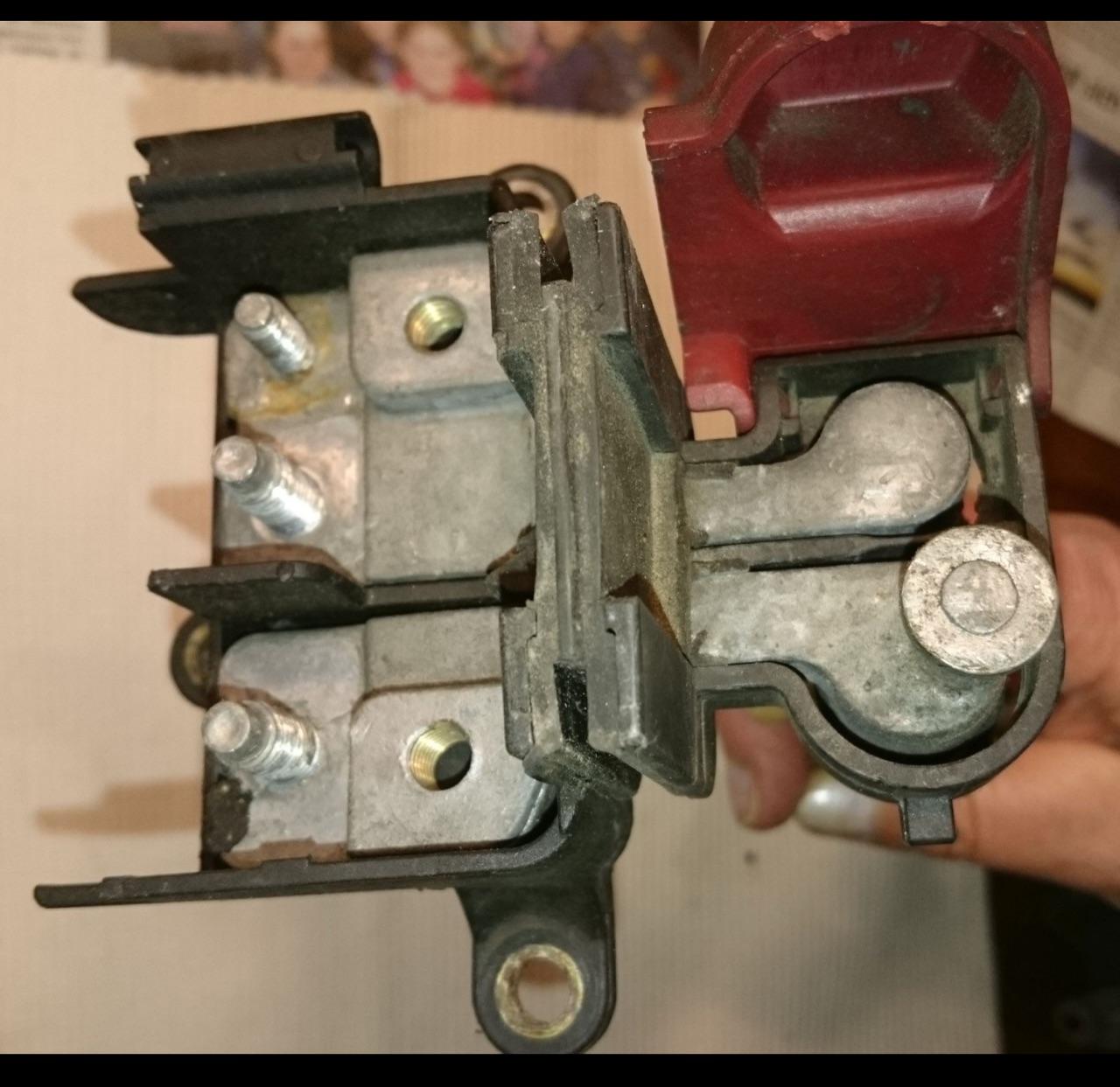

@GP3 nein, da sind zwei Anschlüsse unter der Kappe im Motorraum, links starter, rechts komfort
.jpg
@AlexHHMM ah, ok. Dann werde ich mir das nochmal genauer anschauen.
@GP3 habe dir noch Bilder angehängt … Danke Günther! 🙂
Also ist dort wo „Abdeckkappe“ steht der Anschluss für die Komfortbatterie?
