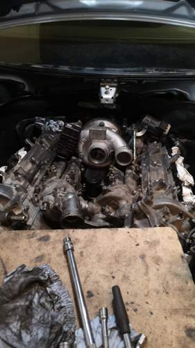

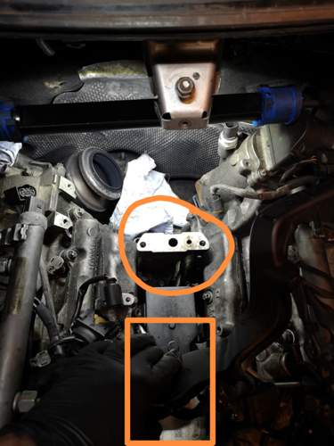

Da ist der Steg vom Turbo.
Das Viereck markiert die Position vom Kühler zur Orientierung
Img-20230331
Und auf dem Steg der Turbo
Img-20221018-wa0006
Danke für die Bilder, schaut ja wild aus! Hoffentlich bleibe ich verschont!
Und direkt neben dem Turbo unten ist der gefährdete EKAS Stellmotor (schwarz).
Wird das Geweih undicht, tropft es auf den Stellmotor, kriecht mit der zeit hinein und haut die Sicherung raus.
Für den Stellmotor ausbau, sind die gleichen schritte notwendig wie Ölkühler.
Am besten ein Blech dort anbringen und in wannenform die kanten biegen, damit das Öl aufgefangen wird, im falle einer undichtigkeit.
Und jedesmal wenn das Geweih ausgebaut wird, soll die Dichtung erneuert werden.
Die meisten Geweihe sind nie ganz dicht, ich hab meins vorne abgesägt und mit einen T-Stück bestückt, spare mir die Dichtung und es ist dicht.
