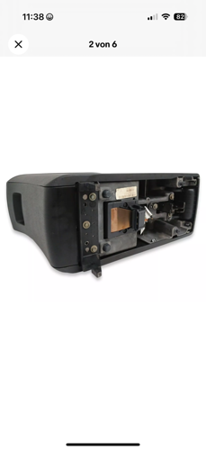

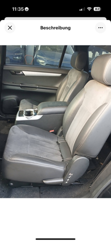

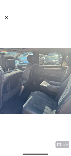

Ich habe ein gepflegtes Exemplar als R5004M entdeckt. Allerdings als 6 sitzer ohne die für mich so zweckmäßige und wichtig mittelkonsole im Fond.
Ist diese ohne weiteres (ggf. Plug und Play) Nachrüstbar? Ich habe eine passende Konsole entdeckt, werden noch weitere Teile zur Nachrüstung benötigt? Bilder des Fahrzeuginnenraumes und der Konsole habe I zum besseren Verständnis angehangen.

Die original Mittelkonsole und doer der 7te Sitzt sind plug and play. Kannste einfach ein bzw. ausshchrauben. Lediglich am Tepusch musst du etwas schneiden, was man aber nicht sieht später.
Habe bei mir den 7ten Sitzt nachgerüstet.
Zitat:@ttmgunn schrieb am 9. Juni 2025 um 13:22:39 Uhr:
Die original Mittelkonsole und doer der 7te Sitzt sind plug and play. Kannste einfach ein bzw. ausshchrauben. Lediglich am Tepusch musst du etwas schneiden, was man aber nicht sieht später. Habe bei mir den 7ten Sitzt nachgerüstet.
Danke für den Input.
Hast du dir das Bild der Box mal angeschaut-Ist da die Grundplatte mit enthalten? Oder muss die noch extra erworben werden. Kann man die Armlehnen des 6 sitzer einfach demontieren oder muss dazu der Sitz zerlegt werden.

Die Grundplatte musst du noch kaufen, die ist nicht mit dabei.
Die Mittelkonsole ist beleuchtet, aber am Rhino fehlen die Teile, ist aber auch nicht so gravierend, ohne belechtung.

Die Grundplatte musst du noch kaufen, die ist nicht mit dabei.Die Mittelkonsole ist beleuchtet, aber am Rhino fehlen die Teile, ist aber auch nicht so gravierend, ohne belechtung.
Danke, die Info war mir wichtig.
