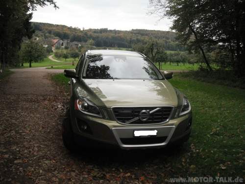

ja bilder.. gut ich versuchs mal,-)
wünschen nen guten mittag
Bild 1
Bild 2
Schöner Wagen, ausgefallene Farbe 🙂
Sieht gut aus!
smapo,
wann wurde der Wagen erstmalig zugelassen??? Ich sehe, Du hast schon die Alu-Dachreling. Zumindest in D kam die erst in 04/09... (meiner war aus 01/09 der hatte noch die schwarze)
Zum Händler.... das City-safety und das AAC waren "damals" noch Exoten, wurden und werden aber beständig weiterentwickelt. Ich packe solche Aussagen gern in die Ecke: auch ein Verkäufer ist nur ein Mensch und kann nicht alles wissen. Und, meinst Du, er möchte sein Gesicht verlieren? (wenn er mal gesagt hat: ja, hat er, aber dann hat er es nicht??).
Der T6 ist ein grossartiges Auto, freu dich dran, hab Spass an dem, was Du hast und trauere nicht auf ewig dem nach, was er nicht hat.
Ja, die Farbe ist schon was besonderes.
Die erstzulassung war am 23.9.08
die farbe ist wirklich speziell, die sitze innen sind in braun und einem ähnlichen grün..auch sehr speziell.. mir hats grad gefallen..
