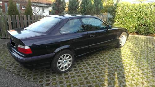

bin jetzt schon ne Weile auf MT unterwegs (jedoch hauptsächlich im US-Cars Bereich) und hab mir am Wochenende, mal wieder, nen E36 angeschafft.
Es ist mein 4. BMW, ich hatte schon nen E21, E30, E36 und nun wieder nen E36.
Es handelt sich bei dem Wagen um einen 318is Bj 05/1996 in Cosmosschwarz Metallic mit knapp 170tkm und folgender Ausstattung:

Muss jetzt diese Woche noch frischen TÜV machen und mit der Zeit möchte mich etwas um die kleinen Roststellen und Dellen die er hat kümmern. Der Himmel hängt an einigen Stellen auch schon etwas runter. Es sind halt ein paar Kleinigkeiten die noch gemacht werden müssen und der Wagen braucht noch etwas Liebe damit er wieder so dasteht wie ich das gerne hätte.
Ich denke die meisten, die selbst was an ihren Autos machen, hatten die die gleichen kleinen Problemchen auch schon einmal und können bestimmt mit ein paar Tipps weiterhelfen 🙂
Zum Schluss noch ein paar Bilder 🙂

Schöner Rohling - geil auch dass er die roten Tachonadeln hat 🙂
Denke mal die nadeln sind selbst nachgemalt? weil die originalen durchgänig sind und nicht beim "aufsatz" enden, so weit ich weiss 🙂
sonst ist es ein sehr schöner wagen. pflege ihn gut und viel freude damit 🙂
@ShadyTuner
Das sind originale Tachonadeln,beim E36 gibt es zwei Varianten.Die,die du auf dem Bild siehst und die,die du meinst.
Die,die du meinst,waren bis 9/95 verbaut,danach gabs nur noch die anderen.
Ob die angemalt oder original sind,sieht man daran also NICHT.
@RCKR
Die Hinterachse steht sehr hoch....das ist nichtmal beim reinen Serienfahrwerk so extrem hoch.....
Greetz
Cap
Ach so? Dann habe ich leider immer nur die mir bekannten gesehen. Naja man lernt ja nie aus 🙂 Danke für die Info 🙂

@CaptainFuture01 Ja, das mit der HA ist uns auch aufgefallen, dabei müsste er ja sogar das M Fahrwerk haben. Da aber sowieso ein Stoßdämpfer leicht feucht ist, werde ich, vermutlich nach dem Winter, ein komplett FW rein bauen.
