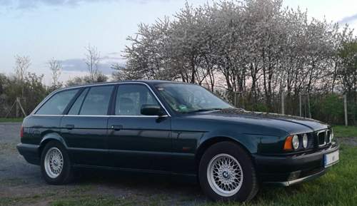

Moin E34-Community. Will Euch hiermit meinen E34 vorstellen, den ich vor einem halben Jahr im Raum Dieburg/Hessen gekauft habe. 2 Vorbesitzer aus der Region, der Wagen stand zuletzt gut 6 Jahre und sollte mir technisch einwandfrei verkauft werden. An und für sich gefällt mir der Wagen sehr gut, Teilleder und die nette Ausstattung wie DHSD, Sitzheizung, Tempomat, elektr. Sitze.
Dennoch bin ich von meinem einst Traumwagen vor allem hinsichtlich einer Sache sehr ernüchtert: Der Leistung. Mir ist bewusst, dass der 520i nicht wirklich besser geht als ein 518i. Aber nach 5 Jahren E36 M43B18 muss ich sagen, dass mein E34 nicht einmal halb so gut zieht wie der 3er,vor allem im Teillastbereich beim Beschleunigen bis Tempo 100.

Schiele ich oder ist das ein Ascotgrüner??? Dann liegt es an der Farbe, grins.
Denn mein 525iA Touring hat das gleiche Problem was ich seit 2 Jahren nicht gelöst bekommen habe.
Kannst dir ja mal meinen Beitrag durchlesen. https://www.motor-talk.de/.../...erbrauch-beim-m50b25tue-t6369758.html

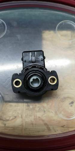

PS: Spannung beim Drosselklappen-Poti ist 0,60 V im Leerlauf (sollte wohl 0,70V sein). Wert erhöht sich konstant und sauber um 0,02 durchgängig bis 4,36 V
Na klasse, super Diagnose. Echt.
Jetzt musst du das reparieren. Offener Eingang, irgendwas abgerissen oder abgefressen...
So'n doofes Poti ist ja auch ein Sensibelchen...
Moin. Ich denk, dass war nicht ironisch gemeint? "Offener Eingang" meint? Das Poti selbst sieht gut aus, lässt sich jedoch nicht um den (für den Wertwechsel auf 0,70V notwendigen Dreh nach links um ca 10-15 Grad = ca. 1mm)verdrehen, weil es an diesem Poti keine Längslöcher gibt.
Ich Laie dachte natürlich, dass ich Trick 17 anwenden könnte, und die kleine schraube links von der Drosselklappe um genau den Wert rausdrehen könnte. Aber dies war die schraube für den Anschlag das Gaszuges. Damit hab ich also nur die Leerlaufdrehzahl auf 1700umin angehoben.. Aber genau in dieser DK-Position war der DK-Poti-Wert bei den geforderten 0,70V.
