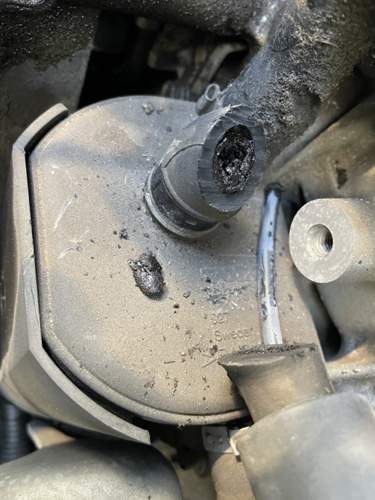

Ein Sonntag mit Zeit .... also ran an die Kurbelgehäuseentlüftung.
Der Handschuhtest war eindeutig - es herrscht Überdruck.
Alles zerlegt - keine Probleme.

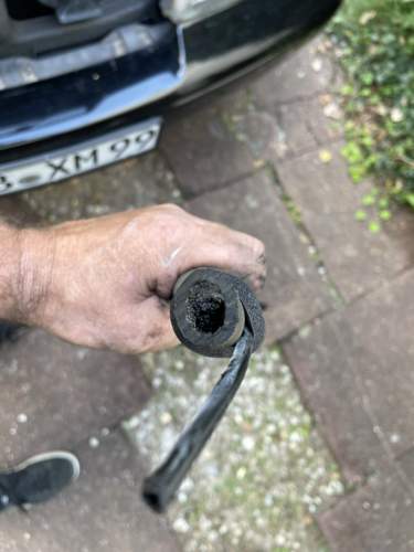

Dann den Schlauch oben angefasst - knack, brösel, knack ....
Die Leitung von der Ölfalle zum Ansaugschlauch war vollkommen dicht.
Die kleine Leitung zur linken Seite der Ansaugbrücke war schon ( lange ) abgerissen.

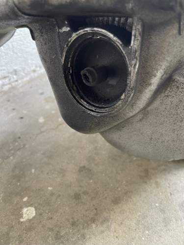

Dann die Ölfalle raus und mit Spannung auf die Kanäle im Block geschaut.
Die sehen frei aus.
Endoskopiert - alle durchgängig mit nur wenig Schmodder am Rand.
Nun gilt es auf neue Teile zu warten - ich bin gespannt.
