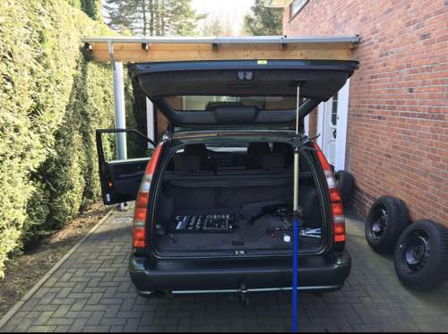

Ja - habe ich. Sonst hätte ich die Halterungen vorne gar nicht mehr fest bekommen.
Musste im Liegen mit den Füssen die Klappe hochdrücken.
Zu Zweit wärs besser gewesen.
Hatte es damals 2 x gemacht 🙂
Jetzt wo du es schreibst ... ich denke die Langlöcher waren vorher weiter hinten verschraubt.
Abdeckungen sind noch nicht drauf - ich machs nochmal los und lasse jemanden hochdrücken 🙂
Danke.
Man muss doch aber die Halterungen gar nicht abschrauben. Und selbst ich kriege das allein hin und heiße nicht Herr Kules.
Anleitung: Verkleidungen ab, die neuen Gasfedern und ein Stück Holz oder einen langen Schraubenzieher als Hebel bereitlegen. Sicherungsklemmen am Kugelgelenk lösen, wenn vorhanden. Klappe mit einer Hand hochhalten, mit der anderen Hand Gasfeder erst hinten (klappenseitig) und dann vorn aus dem Gelenk rausdrücken/hebeln, dabei Klappe bisschen hoch- und runterwackeln. Neue Gasfeder reinflutschen, dabei ggf. wieder Klappe leicht bewegen. Das Ganze auf der anderen Seite wiederholen. Sicherungsklemmen umlegen. Verkleidungen wieder ran und freuen.
Kules heisse ich auch nicht - aber eine andere Anleitung beschreibt es eben mit demontieren der Halterungen.
Da ich es zum ersten Mal gemacht habe, wurde es so gemacht.
Die neuen Dämpfer sind mindestens 5 Millimeter länger als die alten ausgenudelten.
Klappe wackeln geht zu Zweit sicher auch einfacher - aber mein Hund hatte keine Lust.
Das ist nun wirklich keine Raketentechnik 😉
Naja mit Demontage der Verkleidung und zu zweit geht es auch und ist auch keine Raketenwissenschaft. Eine Trockenbaustütze müsste ich mir so auch erst kaufen ??

Du, ich wollte dich auch nicht kritisieren. Mein Anliegen war, darauf hinzuweisen, dass es anders und wie ich meine deutlich einfacher geht (und vor allem machbar ist).
@Rennsemmel97 schrieb am 19. September 2023 um 18:50:20 Uhr:
Viele Wege führen nach Rom, darüber kann man Seitenweise diskutieren oder das ganze einfach mal mit einem Augenzwinkern sehen
