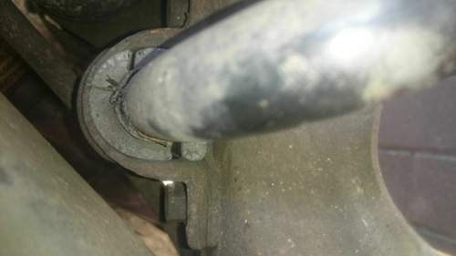

Jetzt habe ich die Federbeine raus und was sehen meine Augen? Die Stabilisatorbefestigung sieht m.E. nicht gut aus.
Sie ist auf beiden seiten an 2 Stellen gerissen. Das es so gehört kann ich mir nicht vorstellen, da die neuen aus dem Zubehör ganz sind. Auf jeden Fall sind sie porös. Sind Fotos von beiden Seiten.
Hat jemand den Stabilisator mal ausgebaut? Ich glaube, da muss der Hilfsrahmen abgehängt werden... Und müssen die wieder vulkanisiert werden?
Dsc-0195
Dsc-0194
Ich habe den Querstabi mal getauscht. Der Hilfsrahmen muss ein wenig abgesenkt werden und das Lenkgetriebe muss los, ist kein Hexenwerk. Ist dennoch ne ganz schöne Fummelei, das Ding da rein und raus zu bekommen.
Es gibt die Buchsen zum Nachkaufen, setzt aber voraus, dass deiner Baujahr 94 oder jünger ist, soweit ich weiss. Bei späteren Baujahren sind die Gummis draufvulkanisiert und Volvo sieht lediglich den Austausch des kompletten Querstabis vor (ca. 170 Euro Material bei den bekannten Teiledealern (W&G, FTA etc) erhältlich).
