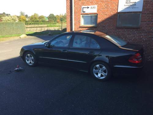

Moin,
ich bin seit kurzem Besitzer eines W211 E320 CDI (R6) in obsidianschwarz
Ein paar Daten:
Bj. 2003
bei Kauf 169.000 Km
1. Hd von Rentner
voll MB Scheckheft (letzter Eintrag 2016, alles bei einem MB Händler)
Garagenwagen, 2 kleine Kratzer an der hinteren Stoßstange)
Avantgarde Ausstattung
Standheizung
APS 50 mit 2015/2016 Kartenmaterial
Sitzheizung vo/hi
Schiebedach
Airmatic
schwenkbare AHK
etc.
Ich hatte lange nach einer Alternative zu meinem vorherigen E39 gesucht. Es sollte unbedingt ein Automatikwagen mit Reihensechszylinder sein, heller Innenausstattung und gerne mit Standheizung. Nach langer Suche bin ich dann auf diesen Wagen gestoßen. Vor dem Kauf hatten wir den Wagen auf der Hebebühne (kein ersichtlicher Rost, sowohl am Unterboden als auch an den Bremsleitungen), SBC Hold funktioniert und auch so war es schwer den Preis zu drücken, da der Wagen in einem tollen Zustand war/ist.
Ob man für den Wagen in 5 Jahren noch Geld wiedersieht auf Grund des ganzen Dieselthemas sei mal dahingestellt. Ich freue mich jedenfalls täglich über die souveräne Fahrweise dieser Limousine - bis dato mein bestes Auto :-) Verbrauch ist sensationell (viel Landstrasse bin ich bei knapp 7,5L/100Km)
Ach ja, die Sportpaketfelgen (8,5x18 vorne und 9x18 hinten) kamen nach dem Kauf drauf (keine Schäden und sehen top aus) mit neuen Goodyear Reifen. Die originalen Avantgarde Felgen sind mit Goodyear M+S Reifen aus 2015 bereift.
Außerdem habe ich noch eine Getriebespülung gemacht (der letzte Wechsel war MB seitig bei 60 TKm). Das Öl sah nicht mehr wirklich gut aus, so dass die Spülung sicherlich eine gute Entscheidung war. Für den nächsten Service kommt er wieder zum Daimler.
Freue mich auf Feedback und werde weiter berichten.
Jan

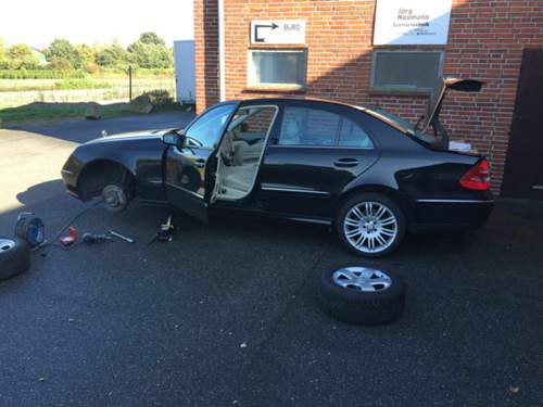

Moin,
hier ein kleines Update:
Der Dicke hat jetzt knapp 175.000 Km auf der Uhr - nach wie vor keine Probleme. In ca. 3000 Km steht der nächste Service an.
Da der Winter naht hab ich schon mal auf Winterräder gewechselt. Ursprünglich fand ich die Avantgarde Felgen ja ganz nett - aber im Vergleich zu den Sportpaket Felgen - na ja, hier zwei Bilder. Bremsen sehen immer noch gut aus, da wird ich wohl erst im nächsten Jahr ran müssen. Ansonsten fährt der Benz wunderbar - paar Mal morgens mit Standheizung ist einfach mal ´n Traum :-)
Img-8347
Img-8349
