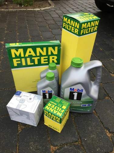

MB Öl - das hier?
Du musst nicht das Original MB Öl nehmen. Es reicht wenn die 229.51 Freigabe stimmt.
Ich würde auch auf das Duo heizungsventil tippen vorne unter dem Scheibenwischer
Nächste Woche steht die Inspektion an, habe schon mal entsprechend eingekauft. Heizungsventil kommt bei der Gelegenheit dann auch gleich neu.
