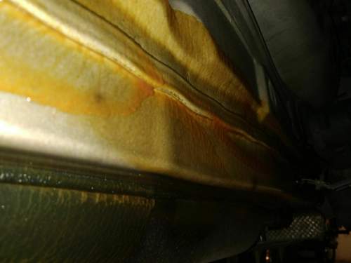

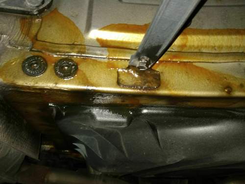

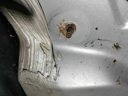

Ansonsten habe ich fleißig nach Rost gesucht und bin auch fündig geworden. Bilder sind recht schlecht, habe halt keine Bühne... Das fiese ist, der 211 gammelt viel aus Falzen heraus und an Schweißpunkten. Macht der 124er eher nicht, hier und da mal eine Falz, aber Schweißpunkte eigentlich gar nicht. Der 124 gammelt eher an Radien, wo sich im U-Schutz als erstes Microrisse bilden was zumindest mein 211 gar nicht macht. Ist zwar noch nicht dramatisch beim 211, problematisch ist aber, dass der Rost von den Falzen her teilweise auch durch die dicken Nahtabdichtungen kommt und das schlecht bzw. nur sehr aufwändig zu behandeln ist. Bin mir auch nicht sicher, ob das sogar teilweise von innen durchkommt... Ok, ist halt ein echter Mercedes, wäre ja auch komisch würde er nicht rosten, gibt ja auch durchaus deutlich schlimmere Baureihen ;) Wichtig ist halt früh genug die Stellen zu kennen und zu konservieren (Vor Allem auch um die Reserveradmulde). Habe erstmal einen Liter Fertan UBS220 per Kompressor drübergejaucht, wobei das bei dem tiefen Rost nicht so viel bringen dürfte, da muss man die Abdichtung mit der Flex runterholen und z.B. Owatrol reinlaufen lassen. Nur dafür muss die Achse raus etc. pp... Dafür ist das UBS220 ansonsten gut bisher, bindet schön ab usw... habe ich am 124er schon länger im Einsatz, auf rostfreien Flächen...

Reserveradmulde hinten
Schon gewachst
Grobgewindebolzen gammeln

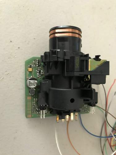

Leider ist es schon die ganze Zeit über so, dass der Zündschlüssel ab und an nicht erkannt wird und die Lenkradverriegelung nicht öffnet, man hört das Geräusch nicht. War aber nicht soo häufig und beim erneuten Stecken des Schlüssels ging es auch immer wieder direkt.
Heute war es so, dass er 2 mal kurz ansprang, eine Sekunde lief und wieder ausging. Habe dann mehrmals hintereinander gestartet, meist lief er beim ersten Start durch, aber nicht immer. Außerdem war einmal das Anlasserrad nicht richtig eingeschert und der DZM zeigte bei einem Start nichts mehr an. Gut, da habe ich wohl zu oft gestartet und für Verwirrung gesorgt.
Ich habe mich auf die Schnelle schon etwas schlau gemacht. Meine Frage wäre, ob dieser Fehler typisch ist für das EZS? Natürlich muss ich noch Fehler auslesen und den anderen Schlüssel probieren...

Liegt eher an deinem Schluessel und seiner Spule. Versuch mal ob es mit dem Zweitschluessel ohne Probleme geht.

Hallo nochmal, heute waren die Probleme wieder da. Zweitschlüssel probiert, damit drehte dann bei einem Versuch nicht mal mehr der Anlasser. Lenkradschloss ging immer raus, das schient zu gehen. Nach abschließen/aufschließen bzw. nach kurzer Zeit startete er dann wieder normal. Am Schlüssel scheint es schon mal nicht zu liegen.
Vermutlich muss ich das EZS einfach mal überholen lassen und schauen ob es was gebracht hat...

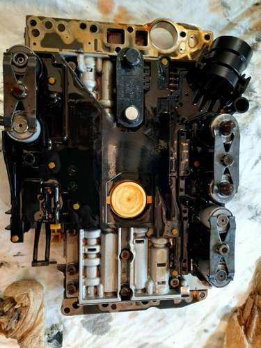

Huch, hatte das wohl glatt verdrängt. Also, die Lösung des Problems war ganz einfach: Dreht man den Schlüssel zu schnell rum, reicht die Zeit für die Steuergeräte nicht aus, untereinander ausreichend zu kommunizieren und die Wegfahrsperre zu deaktivieren. Also auf der Vorglühstufe kurz warten und er startet immer zuverlässig.
Immer? Nein, nachdem ich neulich ein ab und an minimal verändertes Geräusch vom Anlasser vernommen hatte, hatte ich schon so eine Ahnung. Gott sei Dank ist er dann bei mir zuhause verendet, noch einmal "Öckel Öckel" und dann war Schluss. Dann durfte ich schön mit dem 124er durchs Salz fahren, naja 33 Jahre alt, 565.000km runter, aber fährt im Gegensatz zum 211er wenigstens immer :D Gut, bei dem ist der Anlasser auch noch doppelt so groß und so schwer und ist trotz 230.000 km mehr auch immer noch der erste. Naja, heute habe ich den Valeo eingebaut, für 120€ gar nicht mal so teuer. Nur der Magnetschalter ist etwas kürzer als vom Bosch, aber es geht mit dem Kabel eigentlich klar. Bei 0°C auf einem dunklen, abschüssigen Parkplatz auf dem nassen Pflaster rumkriechend jetzt auch nicht unbedingt das, was man als Genussschrauben bezeichnen würde. Aber naja, immerhin geht der ganz gut zu tauschen. Jetzt ist er wieder richtig Kraftvoll, nur das Geräusch ist nicht gaaanz Mercedes-Like, aber ok.
Ansonsten war noch die Hochdruckpumpe am siffen, da habe ich für 150€ einfach eine überholte vom Boschdienst genommen, ist ja eigentlich kein Geld für sowas. Natürlich werde ich den alten Anlasser und HD-Pumpe auch selbst überholen, aber es sollte schnell gehen und das Ding muss eigentlich laufen und Geld verdienen. Nun gut, immerhin war auch die super easy zu tauschen.

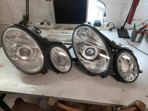

Ansonsten habe ich noch den Scheinwerfer rechts getauscht, das hat doch einiges an der Lichtausbeute verbessert, in Kombination mit Nightbreaker Laser NG. Auch der war Preiswert mit 85€ oder so... Der war allerdings recht aufwändig zu tauschen. Am 124er geht das in 10 Minuten, am 211er muss ja die Stoßstange halb runter, echt lästig.
Eine originale AHK habe ich auch noch dran getüddelt und das WÜK-Ventil getauscht, fährt auch mit Anhänger sehr schön, muss ich sagen. Auspuffrohr am Kat war noch gerissen und die Hitzeschutzbleche musste ich wieder befestigen. Naja, insgesamt echt kein schlechtes Auto für so kleines Geld, wenn man selbst schrauben kann zumindest (oder halt einen Mopf mit weniger KM).

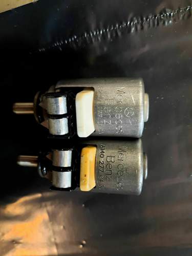

Steuerblock
WÜK-Ventil

Ja, das Ruckeln bei 50 km/h mit kaltem Getriebe ist komplett weg. Wie neu schaltet das Getriebe noch immer nicht, aber die Verbesserung war schon sehr deutlich.

Hallo Lasse,
ich glaube dein Problem ist was anderes was den Schlüssel angeht. Ich hab vor kurzem an einem ähnlichen Problem gearbeitet.
Wenn ein Spannungsabbruch an der Klemme 50 am EZS vorliegt und gleichzeitig ein Problem mit der Induktionsspule deines EZS vorliegt welche den Schlüssel mit Strom versorgt kann der Schlüssel keine Daten mehr ans EZS senden. Somit wird der Klemmenstatus vom Innenraum CAN Bus nicht mehr aktiv gehalten.
Um dies zu testen sollte man mal den Zweitschlüssel/einen zweiten Schlüssel verwenden und mit einer angeschlossenen Star Diagnose den Istwert des Schlüssels sich ansehen.

211 EZS zerlegt

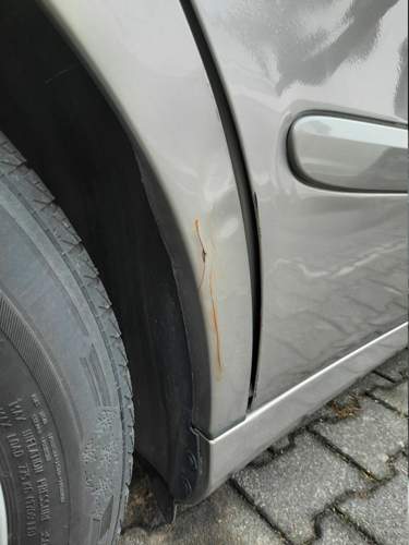

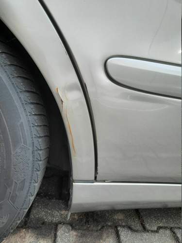

Themenstarteram 25. November 2021 um 23:31
Wollte mal wieder ein kleines Update verfassen.

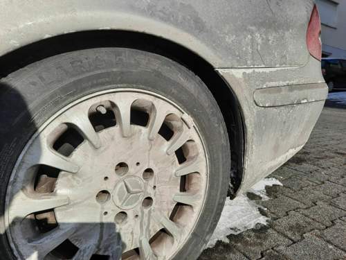

Also im April diesen Jahres fuhr ich mit Anhänger zur Garage, einen S124 schlachten...
Steht da schon eine Stunde rum, *RUMMS*, Alles wackelt. Erst mal nichts bei gedacht. Dann beim Losfahren: Huch, hoppelig. Feder vorn links gebrochen und dann komplett runtergefallen, sodass ich auf den Anschlagpuffern weiter fahren musste.
So ging er dann auch erst mal zum Lackierer, Radlauf hinten links wurde instand gesetzt (kleiner Unfallschaden vom Vorgänger)und der komplette hintere Stoßfänger wurden neu lackiert. Für 450€ Brutto ein gutes Ergebnis.
Dann also Federspanner gekauft, 2xSachs Federn, 2 Koppelstangen. Spezialwerkzeug für die obere Dämpferbefestigung war glücklicherweise bereits vorhanden. Stellte sich raus, ein Gewinde vom Dämpfer war bereits hinüber, weil da wahrscheinlich mal jemand mit Schlagschrauber gearbeitet hat. Also FeinFeinschneideisen und neue Muttern besorgt, dann konnte ich die Dämpfer tatsächlich nochmal nehmen. Wechsel ging auch ganz ok, Muttern waren teilweise grenzwertig schwer zu lösen.
Dann spaßeshalber mal die hinteren Federn genau angeschaut, auch beide gebrochen, obwohl auch beide schon mal getauscht wurden. Dann fingen die Probleme an. War eine riesen Aktion. Wollte eigentlich nur innen den Federlenker ablassen, um die Federn zu bergen, aber die Schrauben waren in der Buchse festgegammelt. Die Langfassung gibt es HIER.
Hab aufgrund der nachgerüsteten AHK gleich stärkere genommen und dafür 2 von den Plastikscheiben weggelassen, stand auf Anhieb gerade, immerhin etwas :D

Salzig
Radlauf vor Instandsetzung
Radlauf vor Instandsetzung 2
