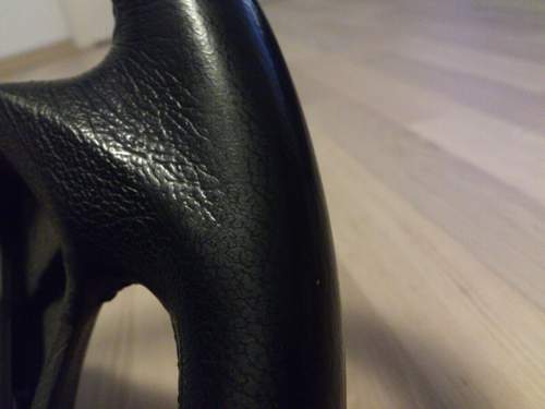

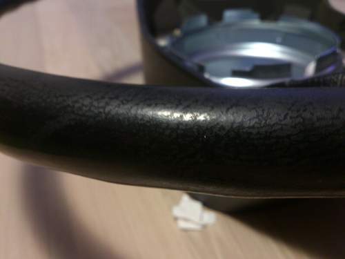

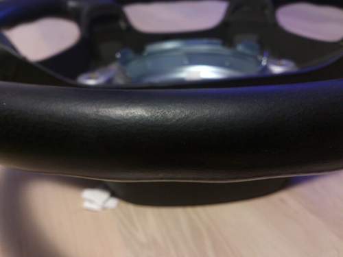

So heute hab ich das Neue Lenkrad Verbaut 😁 Die Ersten Bilder sind vom Alten. Die Struktur fehlt Komplett. Beim Neuen ist sie noch voll da 🙂 Fühlt sich auch gleich Besser an beim Fahren 🙂

Da muss ich wohl auch mal dran. Bei meinem Lenkrad ist das Leder im oberen Bereich lose und lässt sich auf dem Ring etwas verdrehen.
Ist für nächstes Jahr geplant, kurz vorm TÜV... 😁
