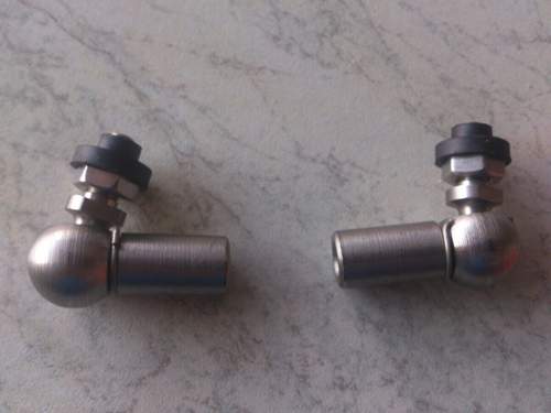

Was du nicht wissen kannst hab die Kugelkopfe schon hier liegen. Leider kann ich das erst Fertig machen wenn die Hand wieder gut ist ;)

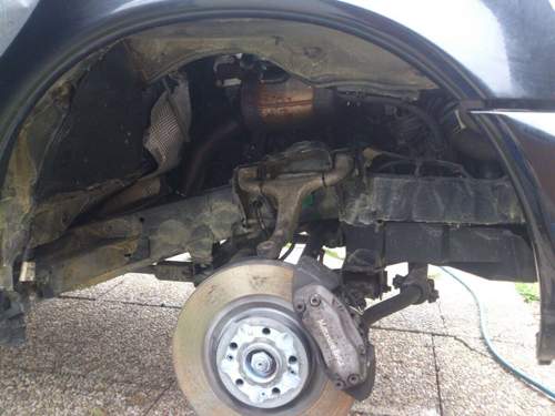

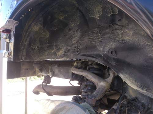

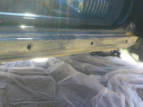

So langsam aber Sicher geht es zum Glück dem Ende Entgegen :)
Heute wurde nochmal 7 Kilo Fett rein geblasen, Insgesamt sind es 12 Kilo :D Stoßstangen vorne und hinten sind drauf gesteckt aber noch nicht fest geschraubt. Verkleidungen des Unterboden unter dem Einstieg sowie Schweller Verkleidungen sind drauf. Schaut wieder nach ML aus :D
Was ich noch nicht machen konnte, Defekte PDC Sensoren ersetzen und Bremse 100% Entlüften.
Das mach ich dann bei am Kumpel mit Entlüftungsgerät und Tester.
Natürlich hab ich noch ein Paar Bilder :D War echt ne Schmierige Geschichte und hat fast den Ganzen Tag gedauert bis alles Verarbeitet und wieder Verbaut war :D

Wie wird das Fett wenn es kalt wird? Wie Kerzenwachs oder weicher? Kann man es mit dem Fingernagel abkratzen oder ist es stabiler?
Gruß Jan
Themenstarteram 13. September 2015 um 10:10
Ich würde sagen wie warme Schokolade :D Warm nicht Heiß. Wenn es warm wird dann kriecht es, was auch Logisch is. Time Max selber sagt es würde nicht so davon laufen wie das Mike Sanders. Aber von der Konsistent gibt geben sich die Zwei Produkte nichts. Hab jetzt beides verarbeitet. Ja kann man Abkratzen, kann man ja mit Kerzen Wachs auch :) Aber ein Hartes Fett halt einen großen Nachteil, es gibt Risse. Und das will keiner :D
Der größte Vorteil den ich sehe ist eine Quasi selbst heilende oberflächliche wenn es Warm wird :D
Das Fett ist auch mehr was für Hohlräume, und nicht direkt im Spritzbereich. Ich kann mir vorstellen das man es da schon erneuern muss. Das wichtigste beim ML ist der Rahmen von innen und der Schweller. Der Schwelle steht eigentlich permanent im Dreck hinter der Verkleidung.

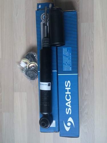

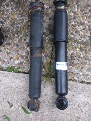

So ab heute ist Endspurt angesagt, hab die Stoßstangen angeschraubt. Und außen am Kofferraum habe ich alles wieder dran geschraubt. An der VA hab ich die Dämpfer gewechselt und alle Schrauben der Stoßstangen gegen Edelstahl schrauben ersetzt.
Zu machen ist noch, der Rechte Nebelscheinwerfer. War mit Heißkleber rein geklebt :D Der sollte am Mittwoch kommen. Und eine Kennzeichenleuchte ist im Stand verreckt :D
Bin heute auch mal 20km vorsichtig gefahren. Und er läuft wie eine 1 :) Alles andere wäre auch eine Schande :D Hab noch Dezent Time Max auf der Auspuffanlage, was sich beim Sprühen nicht vermeiden ließ. Außer man hätte alles ab geklebt :D Inzwischen raucht er auch kaum noch :D
Ohne Dämpfer
Sachs Neu
Neu vs. Alt
am 11. Oktober 2015 um 23:49
Wow nicht schlecht! Wo hattest noch mal gesagt gibts die Dämpfer grad noch günstig? Dann mache ich das vielleicht auch noch! Lg
Themenstarteram 12. Oktober 2015 um 19:58
Also ich hab sie bei Extra-Autoteile gekauft. Aber da kosten sie schon wieder 114€ das Stück :D Ich hab für beide 95€ bezahlt :)
Schau mal da KLICK

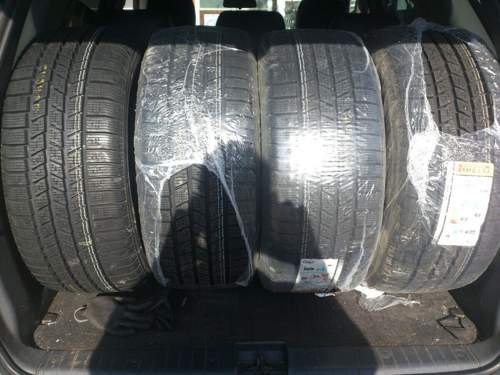

Themenstarteram 30. Oktober 2015 um 7:49
So es geht weiter :) Nach dem er echt gut läuft. Macht echt Spaß km zu Fressen :D
Gabs letztes Wochenende neue Schluffen. Endlich passen mal alle 4 Reifen in den Kofferraum :D
275 55 17

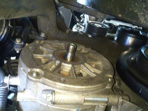

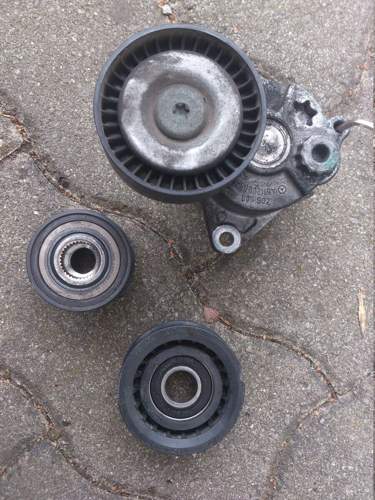

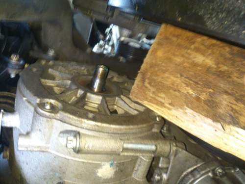

So heute ging wieder was :D Der Lima Freilauf ist endlich raus geflogen. Was echt nicht so Leicht war. Es war Sau Eng !! Hab ihn fast nicht auf bekommen. Weil ich auch nicht mit einer Nuss drauf gekommen bin.
Musste dann mit 2 Gabelring Arbeiten. Aber damit konnte ich nicht genug Kraft aufwenden. Ok dann Gabel Schlüssel Verlängern.... was daran gescheitert war das ich nicht so viel hände hatte wie ich gebraucht hätte :D Dann hab ich den 12er an der Riemenscheibe an der Kurbelwelle anstehen lassen. Wichtig ein Stück Holz dazwischen legen damit die Riemenscheibe nicht beschädigt wird. Dann nochmal den 21er verlängert und Zack offen! Hätte ja auch gleich so gehen können :D
Hab dann noch einen SKF Riemen Satz mit Spanner und Rolle Verbaut.So wie den Freilauf von INA. Der Spanner wäre zur Not noch gegangen aber die Rolle war Fertig. Der Riemen wäre auch noch gegangen.
Der hintere Befestigungspunkt vom Luftfilter Kasten war auch Locker. Was sich mit einem neuen Befestigungsgummi erledigt lassen hat.
Ist echt komisch, ich bilde mir ein der Motor hört sich jetzt auch ein Stück anders an. Durch den Freilauf?
Aber ist ein tolles Gefühl wenn er beim Starten und aus machen nicht mehr so nach Quietscht :D
So muss ich keine Angst haben das mir die Rollen runter fliegt :D
Übrigens hab ich ein INA Video gesehen da wurde gesagt, das sie Empfehlen den Freilauf alle 100 000km zu erneuern. Halten die echt nicht Länger ?
KLICK INA Video

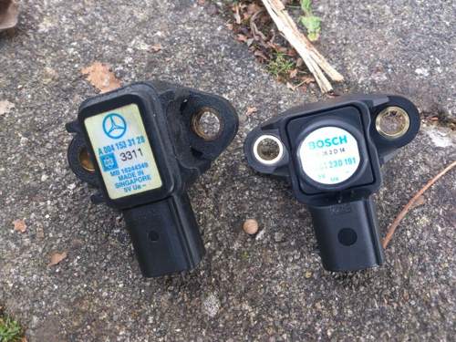

So heute habe ich den neuen Ladedrucksensor Eingebaut. Da das Altern des LDS oft schleichen und Unbemerkt passiert. Hab ich ihn heute einfach Gewechselt, er war auch nicht mehr 100% Dicht. Und da ein neuer echt billig ist 15-25€ hab ich heute Prophylaktisch gewechselt.
Und was soll ich sagen, ich finde er Spricht wieder besser an. Also ein klein wenig mehr Wums :D
Den Originalen gibts in der Bucht neu für 15€ + Versand aber Made in Singapore A0041533128
Ich hab mich für den Bosch entschieden 0261230191 22€ inklu Verand
Der Originale wo Verbaut war, war auch Made in Singapore. Aber wollte da lieber einen Bosch Sensor haben. Kleines Geld und für mich ein großer AHA Effekt.
Aber eigentlich dachte ich mir so was schon. Da ich das vom LKW nur zu gut kenne. Das war der Hauptgrund wieso ich den Gewechselt hab.
PS: Hab gerade ne Anfrage bei Bosch laufen ob der auch 100% passt. Weil angeblich passt der nur bei dem 400CDI aber in den E270CDI wird der Bosch Vorgeschlagen. Aber läuft, und das gut sogar :)
Neu vs. Alt
