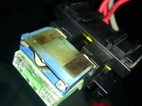

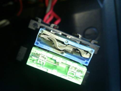

So heute hab ich mal Kurz was am ML gemacht. Und zwar die Sicherung für den Zuheizer. Und es war aller höchste Eisenbahn! Zuerst wollte ich ja den Sicherungshalter Ersetzen mit den Pins. Aber die Alten Pins hatten noch genug Klemmkraft. Hab die Pins auch raus gemacht und angeschaut. Die waren noch Ok. Neue Sicherung rein und Ab dafür. Bei voller Pulle laufen ca 75A drüber (Beide Sicherungen). Die Kabel werden auch Warm. Ich finde das Krass das man das so Verbauen darf...
Also liebe 270 CDI Fahrer schaut nach der Sicherung !
60A Sicherung
60A Sicherung
Da kommt die Verkabelung an ihre Grenzen.
..aber sieh es positiv die Kabel,Sicherungen und die Relais heizen mit :-D
Themenstarteram 13. Dezember 2015 um 16:45
Stimmt :D Alleine 80A Fürs Heizen :D Total Verrückt.
Thema Automatik, läuft ast rein und schaltet auch Toll. Macht echt Spaß, vor allem wenn man weiß das der Drehmomentwandler auch so funktioniert wie er soll :) Danke Michael nochmal fürs das Diagramm :)

Die Alten Diesel die noch ohne Turbo etc. auskamen brauchten den Zuheizer auch noch nicht, neue Technik bringt nicht immer nur Gutes;-)
Der "Diesel" braucht den Zuheizer im W163 nicht, nur der Fahrer. Weil mit dem Zuheizer nicht die Kühlflüssigkeit mit erwärmt wird, sondern nur die durchströmende Luft in den Innenraum.
D. h. der Zuheizer hat keinen Einfluß auf das erreichen der Betriebstemperatur.
Und, die Heizungen besitzen im W163 die gleiche Leistungsfähigkeit, egal ob im Benziner oder Diesel weil die Wärmetauscher (Heizkörper) gleich sind.
Das Problem mit den verkokelten Sicherungen wird wohl auch im Alter der Fahrzeuge zu suchen sein oder in seinem Wartungs- und Reparaturstau. Denn wenn z. B. der Thermostat nicht mehr schließt wird die Betriebstemperatur nur im Lastzustand erreicht und fällt nach stehen im Stau relativ schnell wieder ab. Dann läuft dann der ZUH zu lange mit.
Diese Anwendung "Zuheizer Innenraum" ist keine MB eigene Erfindung, das gibts auch bei VW und zwar bei den kleinen 1,2l oder 1,4l Benzinern.
Mein ML hatte nach fast 9 Jahren, 150000 km fast ausschließlich im Nahverkehr, noch keine verbrannten Relais oder Sicherungen, allerdings hat er 2 Thermostate "verbraucht". Welche auch immer zeitnah getauscht wurden.
