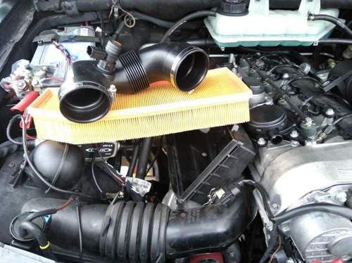

So die letzten Tage hab ich das gute Wetter genutzt zum Schrauben.
Das Neue Rohr vom Turbo zum Luftfilter ist drinnen, mit neuem Luftfilter.
Die Drehstabfedern sind eingestellt, sie hätten ein wenig mehr Platz lassen können für die Gummi Kappen 😁
Neue Spurstangenköpfe sind drauf, und grob eingestellt. Wenn der Rest gemacht ist, geht er zu Mercedes zum Einstellen.

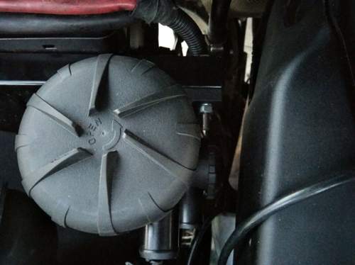

Den Halter für die KGE hab ich heute noch ein gebaut (Ja der is Schief, aber noch nicht angezogen)
Sie passt auf den mm rein, zum Motor ist genug Platz. Haben mal am Motor gerüttelt und da war noch genug Luft.
Da fehlen nur noch die Schläuche, müssten nächste Woche kommen wenn ich Glück hab 😁
Morgen will ich die Innenkotflügel Einbauen, und die Reifen drauf so wie den Airbag wieder einbauen.
Dann fehlt nur der Rest der KGE Schläuche/Reduzierungen. Hab mich für die Mann Provent 200 entschieden. MIT Ölrücklauf 🙂

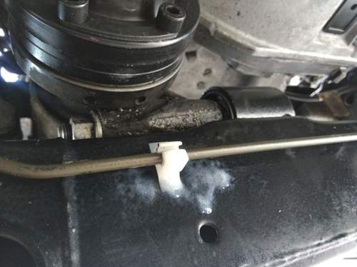

Zum Schluss hab ich noch ein Eindrucksvolles Bild gefunden. Hier fehlt der Komplette VA Träger und man hat Freie Sicht auf die Ölwanne 😁 (Alles was auf dem Foto an Rost ist wurde entfernt und mit Time Max Gestrichen)

Hallo Allgi,
habe mal ne Frage zu dem Rohr, da dieses auch bei mir defekt ist.Was für eine Teilenummer hat dies denn.
Mein Problem ist das bei mir die Teilenummer mit 808 aufhört und laut MB Teilekatalog gibt es dieses Rohr nur
mit der Endung 108,308,608 und 708.Sind diese alle gleich oder gibt es da unterschiede.
Mit freundlichen Grüßen Shorty
Das Rohr wurde ersetzt.
Du brauchst dann auch noch eine Dichtung dazu.
LG Ro
Also die Aktuelle Nummer Klick Und die Dichtung dazu Klick
Aber was ich nicht verstehe, wieso Ruft ihr nicht einfach bei Mercedes an ?? Dafür haben die Lageristen Eingestellt. Manchmal ist es besser die Nummer zu wissen. Weil bis man das Erklärt hat 😁
Selbst wenn die Nummer alt ist, spielt das keine Rolle. Den dem Lageristen wird dann nur die Neuste Nummer an gezeigt.

Dann hab ich noch am VA Träger die 2 Halter für die Bremsleitung ersetzt und mit Wachs versiegelt 🙂
