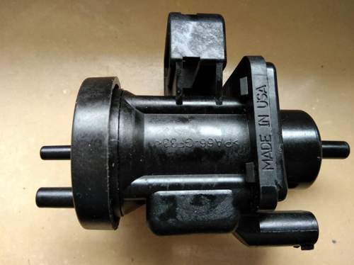

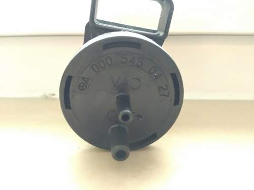

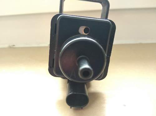

Hab den AGR Druckwandler ersetzt, ich hoffe auf einen Ähnlichen Effekt wie beim Druckwandler Wechsel vom Turbo.
Erste kurze Testfahrt zeigte, das er bei mehr Gas nicht gleich runter schaltet. Was auf mehr Drehmoment schließen lässt. Oder ich bilde mir das ein 😁 Dazu muss ich mehr fahren...

AGR
AGR
AGR
+3
hast gekauft wie beim letzten mal im gleichen Shop?
Jup, war aber ein Drama bis es da war. DPD hatte es nach einer Woche und einem anderen Fahrer geschafft es heute zu liefern. Muss ja nicht bei jedem so schlecht laufen.
Schau drauf das nur die Nummer beschrieben ist. Gibt auch welche wo beide Nummern dabei stehen.

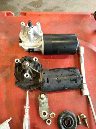

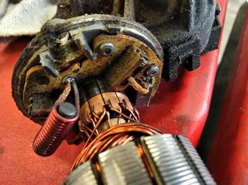

Und Heute den Wischermotor, da der nicht vertrauenerweckende Geräusche gemacht hat 😁 Kohlen wären noch lange genug gewesen 😁

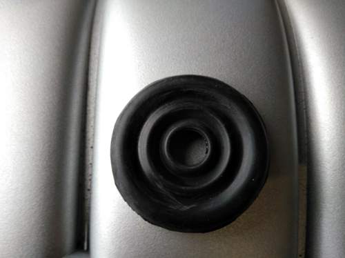

Auch hab ich die Wasserschlauch Halter, wo am Sicherungskasten gebrochen waren (war schon von Anfang an so) ersetzt. Und die Gummis der Motorabdeckung hab ich auch ersetzt. Jetzt sitzt wieder alles Stramm 😁
Bilder gabs natürlich auch wieder 🙂
Aber die Abdeckung vom Scheibenwischermotor hätte man auch besser machen können.
So ein Plastik Schrott, echt. Was mich erfreut hat ist das mein vor 2 Jahren geschmiertes Lager wie am ersten Tag läuft.Top 2000 eben 😁 Obwohl das Wasser drauf tropft! Auf der rechten Seite wurde eine schöne Gummimanschette angebracht, links war der eta wohl schon aufgebraucht. Ich hab 2 Manschetten bestellt und wollte die zweite auch verbauen. Aber irgendwie ging das nicht ohne das es wo geschliffen hätte 😁 Dann hab ich sie weg gelassen.

Auf der fahrerseite, ist eigentlich keine Abdeckung vorhanden. Die große runde ist die einzige die in der oberen Abdeckung ist. Ich hatte auch zwei bestellt, aber das passt nicht.
Hatte das alles auch im vorigen Jahr abgearbeitet.
Alles neu gemacht, was im EPC gelistet war. 🙂
