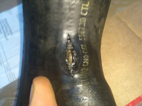

So Auto ist abgestellt. Auf der Fahrt zum BMW hats dann noch den Ladeluftschlauch verrissen.
Der neue Druckwandler macht scheinbar genug druck 😁
Im Moment freue ich mich wieder aufs BMW fahren. Da is alles so Direkt 😁 Gas,Bremse,Lenkung
Fühlt sich ein wie ein Turnschuh 😁

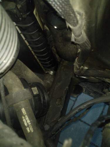

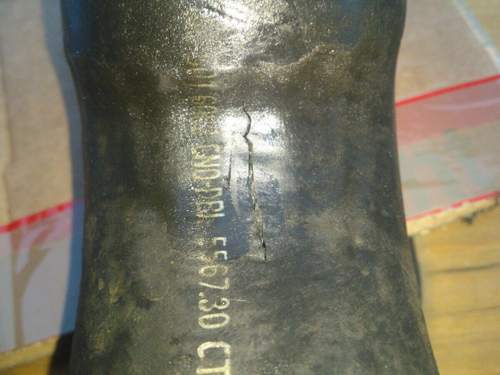

So heute hab ich den Ladeluftschlauch ersetzt. Der Riss ist eindeutig zu sehen 😁😁😁
Radhausverkleidung Raus, Luftsammlergehäuse ein wenig zur Seite. Und schon ging es los.
Von oben kann man dann die Schelle Lösen die am Ladeluftkühler sitzt. Der neue Druckwandler hat ja ganz schön Eingeschlagen 😁
Riss
Riss
