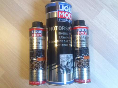

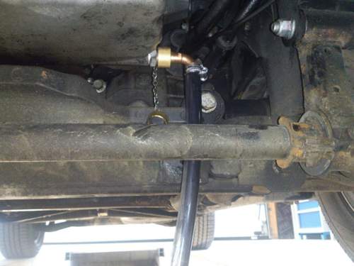

So heute is der erste Teil für die Doppel Spülung gekommen :D
Morgen sollte das Ersatzteilpaket kommen.
Das Finale Öl kommt wahrscheinlich diese Woche nicht mehr *grr*
15 Min Öl
Spülung 1 und 2
immer diese Umweltsünder....:D:D

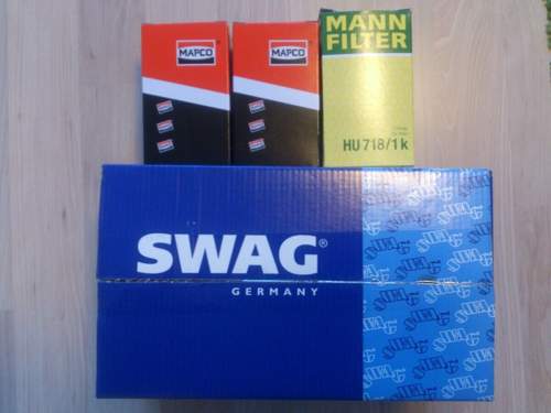

Themenstarteram 17. Dezember 2015 um 15:31

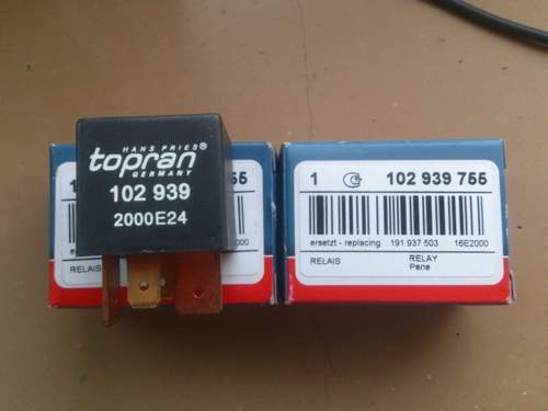

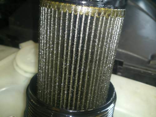

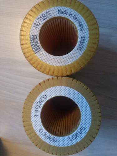

So heute sind Zwischenlager gekommen, und 3 Ölfilter. So wie 2 Ersatzrelais, 50A
Der 200KM Ölfilter der 15 Min Ölfilter und der Finale Ölfilter :D :D
Erstaunlich das die Ölfilter fast gleich aussehen :D Die Papier Farbe ist nicht ganz gleich.
Scheinbar hat Mapco ne Mann&Hummel Maschine gekauft :D
Auf dem Zwischenlager steht Febi :D
Zum Anlasser gehts hier KLICK
Relai
Komplett
Vergleich

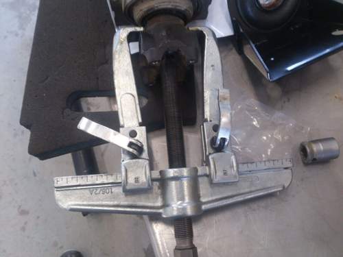

Themenstarteram 18. Dezember 2015 um 12:57
So das Lager ist drinnen, und es Fährt sich auch besser :) Zum Glück keine Schraube abgebrochen. Aber die gingen schon sehr Zäh auf !Allerdings musste ich Feststellen das die Kreutzgelenke es hinter sich haben. Die werde ich im April beim Wellenbauer ersetzen lassen.
Wenn man die Dreht/Schwenkt merkt man deutlich wie sie Ecken. KLICK Diesmal mit Schmiernippel, die sollten dann ewig halten.
Ein Bild hab ich doch geschafft :D Der Flansch wollte nicht runter :D War aber dann kein Problem, hat sich dann nicht mehr lange gewehrt :D
Am Montag kommt dann das Öl raus, da im Moment die Spülung drinnen ist und hoffentlich alles Löst.

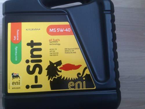

Das Finale Öl Sollte heute kommen :) Zack und schon ist es da :D
Theme Getriebeölstand, war ja zu viel drinnen. Und so wie es aussieht, ist das was an der Ölwanne war von Oben gekommen. Also aus der Entlüftung :D
Flansch
I-Sint MS 5w40

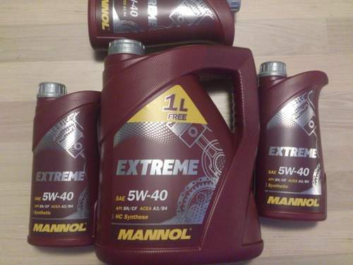

SO Heute ist einiges gegangen. Im Vordergrund Stand die Spülung und das Lenkungsöl.
Ich war ja Skeptisch ob ich mein Ziel vom Golden Öl nach dem Ölwechsel erreichen kann.
Nach dem ich die 200km über 3 Tage verteilt erreicht habe, hab ich heute Vormittag das Öl Abgelassen.
Es war schön schwarz :D Dann neuen Filter rein, und 6 Liter Mannol 5w40 und einen 3/4 Liter Pro Line Motorspülung. Hab ihn dann im stand ca 20 Min Laufen lassen. Inzwischen hab ich die Regelstande für den Hinteren Höhenstandsensor gewidmet. Ich habe mir noch eine Edelstahl Gewindestange besorgt, und hab sie zurecht gebogen. Und dann die Kugelköpfe mit Top 2000 Gefettet, und alles zusammen gebaut und dann eingebaut.
Inzwischen war das Öl so weit abgelassen zu werden. Also Filter raus und Öl raus, ich hab gehofft das es Heller raus kommt. Es war dann doch schwarz, und ich Dachte schon das wird Nix. Also das Mannol wieder raus , wieder neuer Filter und das I-Synt rein. Laufen lassen und Ölstand kontrollieren, erster Gedanke COOL Gold Gelb! Was vorher NIE der Fall war. Dann ab und ne Probefahrt, als ich wieder da war hab ich nochmal Kontrolliert und es war noch immer Gold gelb :D Ziel erreicht \o/ :D
Dann hab ich mich noch an den Lenkungsschlauch, und die 2 Lenkungsdämpfer gemacht. Zuerst habe ich einen Lenkungsdämpfer raus geschraubt und das Meiste Öl ist schon mal raus gelaufen. Somit konnte ich den Schlauch vom Behälter zur Pumpe Wechseln ohne eine Sauerei zu machen.Ich habe Schellen von Scania Verwendet, da diese einen Blechstreifen in der Schelle haben und Selbst Nach-spannend sind.Diesen Typ habe ich für den Ladeluftschlauch auch Verwendet. Dann ist mir aufgefallen das ich nur 2 O-Ringe hatte, ich hätte aber 4 gebraucht, innerlich hab ich den MB Lagerist Verflucht. Der Alte O-Ring war noch recht Weich,somit konnte ich 2 Alte verwenden. Alles Sauber gemacht und mit den neuen Ventilen wieder eingebaut. Öl auffüllen im Stand Lenken (ohne Motor), was nur Aufgebockt geht :D Und dann mit Motor. Alles dicht, Juhu \o/ :D
Nach der Probefahrt nochmal Kontrollieren, läuft Perfekt :) Mission Erfolgreich :)
