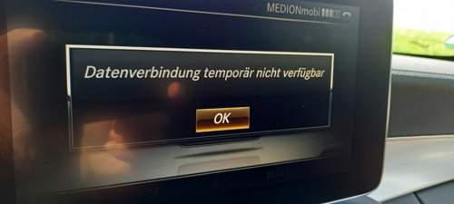

Mich hat’s nun auch erwischt - das Comand (Vormopf) stellt keine Verbindung ins Internet mehr her, Webradio geht also nicht mehr.
Handy - iPhone 12 und iPhone SE jeweils mit iOS 17.6 und dann mit 17.6.1
Bisher ausprobiert:
Handy neu gestartet
Bluetooth neu verbunden
Hotspot neu gestartet
Handys von 17.6 auf 17.6.1 aktualisiert
Hat jemand noch eine Idee, was ich ausprobieren könnte?

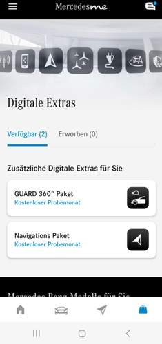

Bei mir das gleiche. Glc 2018. Kann es sein, dass es mit diesem Problem zu tun hat? Ich habe zB. leider den Ausstattungscode 360...
https://www.google.com/.../
https://mbpassion.de/.../
Das erklärt einiges, deshalb verstehe ich warum ich nur zwei Optionen zum erwerben beim Mercedes me bekomme.
MfG

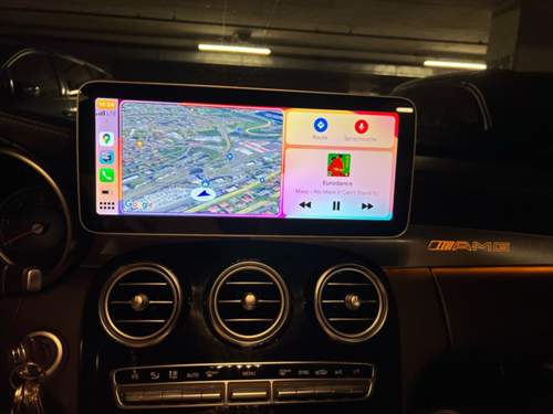

Habe mir im Netz ein neues Display bestellt… CarPlay inklusive, GoogleMaps und Internetradio…. Ohne Freischaltung oder irgendwas…. Funktioniert wunderbar….
Ich werde das auch so lösen. Muss nur Zeit haben, das mal einzubauen...
