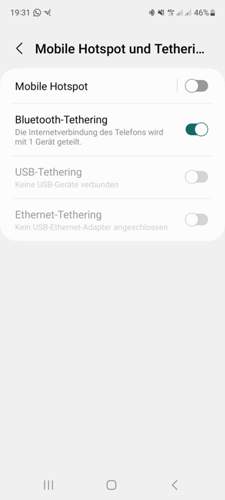

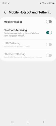

Mich hat’s nun auch erwischt - das Comand (Vormopf) stellt keine Verbindung ins Internet mehr her, Webradio geht also nicht mehr.
Handy - iPhone 12 und iPhone SE jeweils mit iOS 17.6 und dann mit 17.6.1
Bisher ausprobiert:
Handy neu gestartet
Bluetooth neu verbunden
Hotspot neu gestartet
Handys von 17.6 auf 17.6.1 aktualisiert
Hat jemand noch eine Idee, was ich ausprobieren könnte?
(Oder hat MB irgendwas abgeschaltet ohne Kundeninfo? Bei FB gibts weitere Betroffene, auch mit Android-Handys.)

Ich habe mein Handy per Bluetooth mit dem Auto verbunden, am Handy den Hotspot an (iOS unterscheidet nicht ob Hotspot per Bluetooth oder WLAN. Darüber hatte ich bis Samstag vor einer Woche Internet und eben auch Intetradio und die Wetter-App.
Dieses Vodafone-in-car hatte ich nie.
Ich frage mich gerade, ob das Comand im Vormopf das überhaupt kann. Die ganzen Einstellungen, die da genannt sind, gibt’s bei mir im Auto gar nicht.
