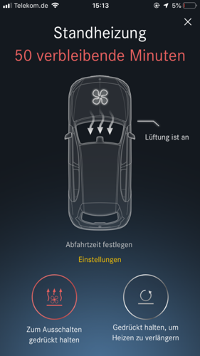

Meine Frage ist wenn ich auf der ne App auf Vorklimatisierung gehe kommt Standheizung starten..... Gibt es ne Funktion wie man daraus ne Vorklimatisierung machen kann?
Eins weiß ich. Die Klimaanlage wird nicht eingeschaltet. Lediglich das Gebläse und die Sitzlüftung.

Standheizung starten auf der App. Wenn es warm ist, kommt als Rückmeldung “Lüftung ist an”. Im Fahrzeug ist die Statusleuchte dann blau. Es bleibt tatsächlich angenehm kühl.

Die Standheizung ist nur in der Lage die Innenluft auf Aussentemp. zu bringen. Regelrecht KÜHLEN kann sie nicht! Gruß bw
Super danke. Also ich hab's probierte. Muss sagen. Besser als nichts auf jeden fall
Kühlen geht nur bei Hybridfahrzeugen und EQ's von Mercedes, da sie eine elektrische Klimaanlage haben.
