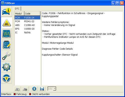

Hab mich nun ein paar Stunden mit ForScan gespielt. Also eher mit W7 und der nicht funktionierendem Bluetoothverbindung zum ELM27. Hat nur ein einziges mal geklappt und da war eine lange Liste von Fehlern. Unter anderem auch eine mit geringe Spannung. Also Ladegerät angehängt und den alten XP Rechner geholt. Da funktionierte es dann auf Anhieb. Diesmal weniger Fehler, für mich noch immer zu viele. Ich poste die hier mal schnell und wenn ich wieder Zeit habe, werde ich das Forum durchsuchen. Hab mit Ford halt keine Erfahrung.
20210904-fordfehler
Nockenwellensensor defekt .
P 0341
http://community.autoaid.de/.../
Hab heute nochmal ausgelesen -
===PCM DTC P1936-24===
Code: P1936 - Fehlfunktion in Schaltkreis - Eingangssignal - Kupplungspedal
===PCM DTC P0341-22===
Code: P0341 - Stromkreis - Nockenwellenstellungs-Sensor A: Meßbereich/Leistung (Zylinderreihe 1 oder einzelner Sensor)
Der Kupplungspedalsensor funktioniert aber. Den hab ich ausgebaut und vermessen. Einwandfrei.
Den Nockenwellensensor hab ich ebenfalls ausgebaut. Stecker und Kabel sind sauber und sehen unauffällig aus. Hab ihn wieder eingebaut und ganz nahe an das Rad wo der Zahnriemen läuft geschoben. Nehme an, der versucht dort induktiv dessen Drehung zu messen. Hat aber nichts gebracht. Die beiden Fehler bleiben.
Ev. doch ein allgemeines Elektronikproblem? Ev. wie BlackyST170 schreibt das Kombiinstrument? Verarbeitet dieses diese beiden Sensoren oder zu welchem Steuergerät gehen die und wo sitzt das?
Ich kann jetzt natürlich einen Nockenwellensensor kaufen und auf Verdacht tauschen. Aber ich fürchte, das mit dem Kupplungspedalsensor deutet eher auf ein anderes Problem. Sorry, ich hab halt keine Erfahrung mit Fordproblemen. Vorschläge? Bin für jeden Hinweis dankbar.

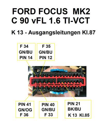

Überprüfe mal das "Innenraumstrom-Relais" im Motorsicherungskasten. Nicht, dass das spinnt !
Ebenso prüfe mal deine Pol-Klemmen, die gehen auch gerne mal kaputt.
BJB 1.6 TDCI im Anhang.
Urgrufty wird wohl das K 41 - Zündungsrelais meinen
Bjb 1.6 tdci
Genau !
Ich hatte mal das Problem, dass je nach Temperatur innen die Spannung verzögert ankam.
Keine Sekunden, aber deutlich bemerkbar.
Da schaltete dieses Relais mit Verzögerung, Neues rein, Problem weg.
Wenn Frontscheibenheizung vorhanden,kann man das K 164 zum Testen verwenden.
K 41 und K 164 sind baugleich !
