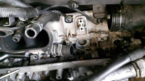

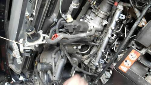

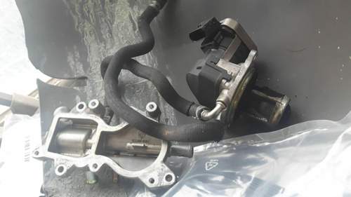

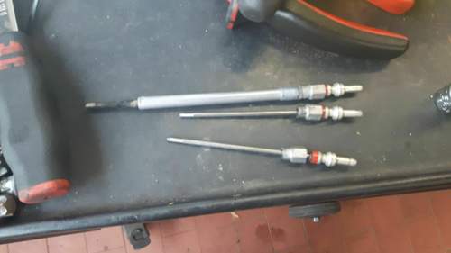

Heute ganz großes Thema in der Werkstatt, da 3 Kerzen fest sind und wohl 3 rausgebohrt werden müssen. Trotz diesem Wissen wurde mir dennoch der Festpreis schriftlich bestätigt. Jetzt will man mich darauf vorbereiten, dass die Wahrscheinlichkeit besteht, dass der Motorkopf runter müsse, wenn der untere Teil der Kerze reinfällt!
Wie bist du da mit deiner Werkstatt zurecht gekommen?!
Vor allen Dingen, der Geselle ist mit dem Hammer dran gegangen (Gewinde GK scheinbar um es zu lösen) und ich dachte noch "Alder, geht's noch!", AGR-zerlegt hat der und sogar die Schläuche gezogen sodass das Diesel auslief...
... ich bezweifel sehr, dass das so muss!
Was mich viel mehr bewegt ist, was das Ende vom Lied ist und wie es meinem Sternchen danach geht. Also wenn in der Werkstatt ohne Anleitung losgeschraubt wird und sich dann raus stellt, das hätte nie so gemußt und wäre mit Wissen def. vermeidbar.
Wer zahlt denn die ganzen Folgekosten?!
Kann doch nicht sein, dass bei einem Festpreis ich selbst die Dinge zahlen soll, die mit dem Auftrag eigentlich nix zu tun haben. Das kann doch alles nicht sein...
Bitte, sagt mal was dazu.
20191007
Haleluja!!!
Nur mit speziellem Werkzeug und der dazugehörigen Führungsschiene konnten die Glühkerzen-Reste (also die eingeschaubte Ummantelung um den Glühstift) erst angebohrt, dann losgeschraubt und somit ganz vorsichtig herausgezogen werden. Nur damit ist es möglich die festsitzenden GK so rauszubekommen, damit der untere Stift nicht in den Motorkopf fällt.
Wie kann man einen Motor konstruieren mit mind. 15cm lange Glühkerzen???
Und dann der ganze Kabelsalat, alles um den Ölabscheider, das AGR usw. drumrumquetschen???
Was haben sich die Konstrukteure dabei gedacht???
10cm länger und das Auto wäre genauso gut gewesen und sogar noch bisserl besser!
Also "et is noch immer jut jegang" und es blieb beim Festpreis *ja-ist-wahr* und mein Sternchen läuft es rappelt nix, die paar neuen Dichtungen 'so what' war jetzt kein fuffi und ich kann wieder ruhig schlafen.
Top diese Werkstatt und auch der Service, es wurde alles wieder zusammengebaut, war dabei und habe gelernt ;-)
Was habe ich daraus gelernt? => jede zweite Inspektion bei der Werkstatt mit den AW's, nur die können in die Motorsteuerung und Fehler frühzeitig feststellen. Bei Glühkerzen gleich alle tauschen und das sofort wenn der erste Fehler angezeigt wird.
Dieses Modell ist ohne Hebebühne nicht zu reparieren wenn es was in der Nähe des Motors ist.
