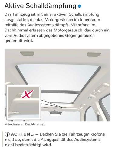

Ich hole dieses Thema noch einmal hoch. Diese Gitter im Dach hat meiner auch. Ist aber kein T8 sondern ein B5 mit Harman/Kardon. Kann es sein, dass da nichts verbaut ist und man einfach ein und den selben Himmel in alle Modelle packt?

Das Active Noice Canceling gibt es mW nur im T8.
Ich habe B&W und glaube aus den Gittern Musik zu hören.
Da sind die Mikrofone der Freispecheinrichtung/Spracherkennung drin
Sorry, hab ich wohl falsch interpretiert
Mikrofone für die Freisprecheinrichtung - genau. Aber mein Oldi-XC90 aus 2016 hat das Active Noise Cancelling auch drin. Ich merke gerade bei Musik, dass der Bass bei höheren Geschwindigkeiten verstärkt wird.
Hier aus der Anleitung
@bende68 schrieb am 6. Juni 2022 um 16:07:06 Uhr:
Das hatte ich ja auch schon angehängt. Es geht um die kleinen Gitter neben den Sonnenblenden. Wenn das System zur Geräuschunterdrückung verbaut ist, sollte sich etwas dahinter verbergen. Aber so wie es scheint, verbaut Volvo diese Blenden auch dann, wenn das System NICHT im Auto ist.

Das Noise Cancelling System gibt meines Erachtens nicht mehr.
Heute mit der Hotline telefoniert. Sie haben über die VIN die Ausstattung gecheckt und dann hieß es "ist in ihrem Wagen verbaut".
Ob es arbeitet kann ich nicht sagen, weil ein Knopf zum Deaktivieren fehlt (mit/ohne Vergleich). Aber vorhin bin ich zum ersten Mal auf der Autobahn im Regen gefahren und dabei fiel mir auf, dass man seine eigene Stimme verstärkt hört, wenn man die Sprachfunktion nutzt. Zu welchem Ausstattungspaket das gehört, muss ich noch herausfinden.
