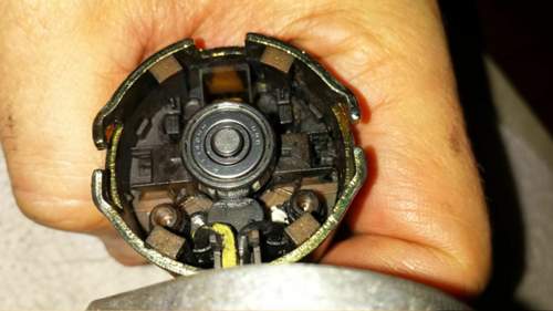

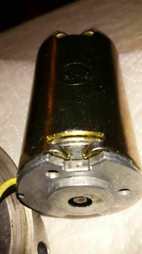

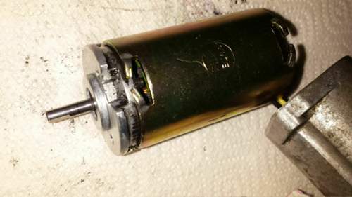

Also der motor ist gekapselt, glaube nicht dass man den nach dem öffnen wieder zusammenbekommt! Da er aber konstant und rund läuft werde ich alles so lassen wies is obwohl dass mit dem birnchen bestimmt ne super methode ist. Nur wenn ich ihn laenger laufen lasse kommen feine dämpfe aus den öffnungen weil noch irgendwelche ölreste verbrannt werden, is aber gering. Fotos folgen!
...hier noch die bildas von dem motor - is von bühler!
20150107-194954
20150107-194938
20150107-194930
Also ich würde ihn schon zerlegen.
Die umgelegten Haltelaschen, lassen sich aufbiegen, der Motor kann so zerlegt werden.
Wichtig ist es auch falls die Welle nicht Kugel gelagert ist, die Bronzebuchsen zu schmieren.
Danach können die Laschen wieder umgelegt werden.

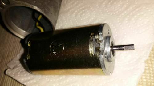

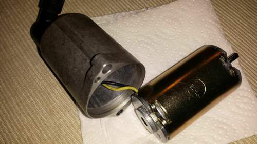

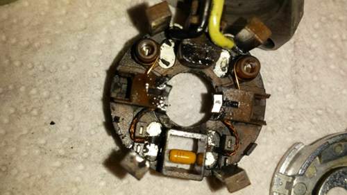

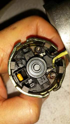

so hab die laschen mal umgebogen. Leider bekomme ich das innenleben aber nicht heraus da auf jeder seite kugellager auf der achse stecken und die nicht abgehen!
Hier noch aktuelle bilder in geöffnetem zustand!
20150108-212018
20150108-212007
20150108-211949

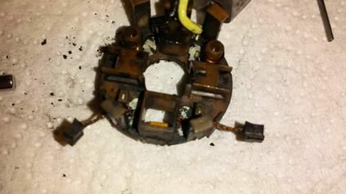

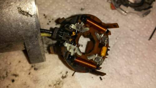

Was ich beim ausbau leider feststellen musste ist dass die kohlen von diesem elektromotor schon ziemlich runter sind sodass es ja besser wäre die vorsorglich zu tauschen!?
Dazu muss aber dass lager runter und da weiss ich gerade nicht weiter!
Mit heißluftfön kann ich nicht arbeiten da die kohleführung aus kunststoff ist und mir dann wegschmilzt!
Ausserdem müsste ich das lager hinterher wieder genau in der gleichen position wieder einpressen damit kein spiel entsteht!

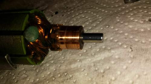

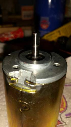

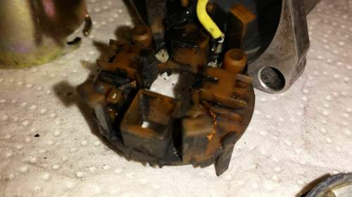

So hab das kugellager abbekommen; die kohlebürsten sind fast fertig! War also die mühe wert!
Hier noch ein paar fotos:
