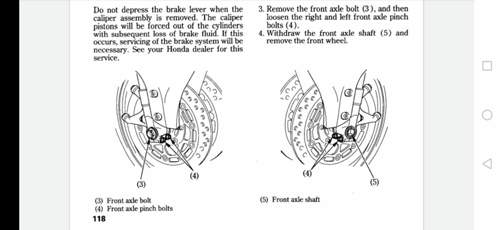

Vorderradschraube lässt sich nicht lösen. Tipps?
Honda Motorrad
Moin Leute,
Bike : CBR600rr Pc37 Bj 2003
Folgendes Problem
Beim Hinterrad hat alles beim Ausbau problemlos funktioniert.
Wollte jetzt das Vorderrad lösen zwecks Reifen und bremsen Wechsel
Leider lässt sich die schraube mit der 22er Nuss einfach nicht lösen, ob mit oder ohne Verlängerung und bevor ich die schraube rund drehe wollte ich hier fragen welche Tipps ihr hättet. Bin nach Handbuch gegangen beim Ausbau aber das scheisding lässt sich einfach nicht drehen. Denke mal der Vorbesitzer hat sie ohne einfach nur festgeknallt.
Danke

Ok dann passt das.
Klemmschrauben bleiben angezogen zum lösen der Schraube.
Da hilft wirklich nur viel Kraft ohne zu verkanten.

ich würde es so machen:
- Rostlöserspray über Nacht einwirken lassen. Auch öfter mal nachsprühen.
- Erst heiß, dann kalt machen. Fön drauf halten, dann Kältespray drauf. Mehrmals wiederholen.
- Mit Gummi-/Kunststoffhammer ringsrum auf die Schraube hauen. Gerne auch minutenlang.
- Gut sitzende Nuss verwenden. Am besten eine die auf die Flanken greift und nicht auf die Ecken. Langen Hebel ansetzen mit mindestens 1m (Rohr) und mit einem schweren Hammer einmal kräftig draufschlagen. Dabei das Vorderrad gut festhalten.
Dann muß die Schraube aufgehen.

Die beiden Klemmschrauben der betreffenden Seite des Tauchrohres müssen zwingend offen sein, da der Bund der Achsschraube etwas in das Tauchrohr eintritt und somit das Lösen verhindert.
Steht auch so ähnlich im WHB meiner CBR 1000F.
Danach sollen auf beiden Seiten der Achse die Klemmschrauben gelöst und mit einem Dorn in der Querbohrung gegengehalten werden.
Bei der CBF steht es zum Beispiel genau anders. Erst Mutter lösen, dann Klemmschrauben
Wenn man sich das Bild vom TE anschaut mit der Achse, kann man an der Schraube auch keinen Versatz oder ähnliches erkennen, was mit gegeklemmt werden sollte.
Vorteil ist, wenn noch geklemmt, man muss die achse nicht gegenhalten.

@micha23mori unten schick ich mal die Montageanleitung da steht das erst die Steckschraube gelöst wird und dann erst die Achs Schrauben.
Hast du nun eine Mutter auf der anderen Seite?
@schussi16 schrieb am 15. April 2020 um 21:57:54 Uhr:
So sieht die steckachse aus wenn sie ausgebaut ist
Laut dem Bild wohl nicht. Und Honda hat in diesen Jahren das bei so manchen Fahrzeug genauso gelöst gehabt.
