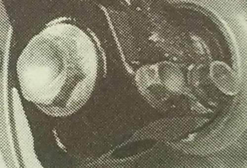

Moin Leute,
Bike : CBR600rr Pc37 Bj 2003
Folgendes Problem
Beim Hinterrad hat alles beim Ausbau problemlos funktioniert.
Wollte jetzt das Vorderrad lösen zwecks Reifen und bremsen Wechsel
Leider lässt sich die schraube mit der 22er Nuss einfach nicht lösen, ob mit oder ohne Verlängerung und bevor ich die schraube rund drehe wollte ich hier fragen welche Tipps ihr hättet. Bin nach Handbuch gegangen beim Ausbau aber das scheisding lässt sich einfach nicht drehen. Denke mal der Vorbesitzer hat sie ohne einfach nur festgeknallt.
Danke

Wenn ich mir das erste Foto ansehe, sind die Klemmschrauben rausgedreht. Dass die auf der anderen Seite fest sein müssen, ist logisch, oder es wird ein Inbus o.ä. zum Gegenhalten durch die Querbohrung gesteckt.
Ich kann mir nicht vorstellen, dass die große Schraube auch von der Gabel geklemmt wird, weder am Schraubenbund oder " durch" die Achse.
Wahrscheinlich hat der Vorbesitzer für die Schraube Loctite Schraubensicherung hochfest verwendet und sie dann noch richtig fest geballert beim anziehen.

Wenn die Achse, wirklich so aussieht, wie auf dem Bild vom TE, kann da nichts geklemmt werden. Außerdem sagt es das Handbuch vom TE auch.
Das Handbuch von Micha23mori ist leider nicht vollständig und der Part, der als Bild angehängt wurde, kann es sein, muss es aber nicht.
Aber daran lag/liegt es defintiv nicht, weil die Klemmschrauben ehe schon auf sind.
