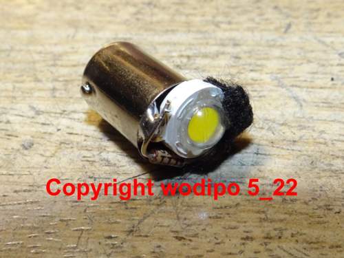

Die eingebaute 6V Funzel ist nicht mehr Stand der Technik, bei Sonne sieht man nie, ob man im Leerlauf ist.
Lösung 1W LED. Vorwiderstand 82 Ohm in der Fassung eingebaut, 6,2V Zenerdiode parallel zur LED.
Ergebnis: Klasse 😉
Die LED ist bei 100mA so hell, dass man kurzzeitig "Sterne" sieht. Die alte 6V Lampe ist so hell, das man verzweifelt.
