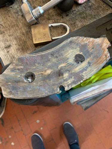

gestern bei der Heimreise (noch 700 km) sehr starkes und schleifendes Geräusch aus der Vorderachse!!! Nächste Möglichkeit raus, Bremsen von außen betrachtet alles gut, ein Stück gefahren und gebremst …. Oh mein Gott!!! Metall auf Metall!!!
Felge runter Innenseite keinen Belag mehr, kann es sein? Das hier gar keine Meldung im Instrumenten Tafel erschein? Beim Fahrzeugpreis 80kt?

Mercedes Pannenhotline angerufen, mit einem in der Nähe, Mercedesautohaus mit Notdienst verbunden und bis dahin selber gefahren. Die Erleichterung kam wo der Mechaniker gesagt hat das neue Belege und Scheiben Lagerhaltung da sind .... Anzahlung von 750€ in Bar gemacht, die Schlussrechnung kommt per Post. Nach 2 Stunden konnten wir weiterfahren.

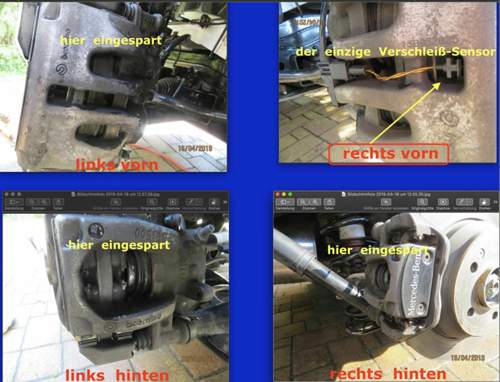

Durch den radikalen Einspar-Wahnsinn bei MB (V-Klasse ! ) gibt es nur noch einen einzigen Kontakt für Bremsbacken-Verschleiß ...( rechts - vorn ) siehe Foto

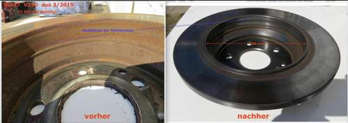

Alles genauere muß vom Nutzer selbst rausgefunden werden, wenn 2 x jährl. die Räder gewechselt werden oder wenn die total verrosteten Parkbremsbacken mit total verrosteter Trommel in der Scheibe selbst wieder gangbar gemacht werden ... sollte ...
V-Klasse W447 seit 2015

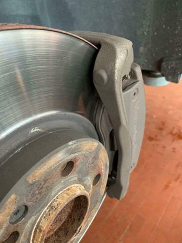

... anbei noch paar "Kostproben" einer 30 000 km genutzten Bremse vom W447:
1
2
3
+8
Es ist nur ein bremsklotz sensiert und zwar der äussere. Naja und wie die bremsablage ab werk gammelt weiss ja inzwischen jeder
Ja, aber leider erst nach Kauf des teuren Fahrzeuges und entweder selbst erleben einer solchen Katastrophe, oder durch Lesen hier im Forum.
