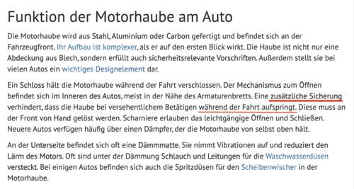

Der elektr. Warnkontakt ist somit die 3. Absicherung:
Fanghaken
Danke Pahul, für mich haben die ersten 2 Absicherungen genügt. Aber hier geht es ja um Bremsen, um nicht weiter vom Thema wegzukommen, da ist ausser dem rechts vorne null Absicherung und meines erachtens wäre das für die Betriebssicherheit viel wichtiger, gerade durch die langen Serviceintervalle.

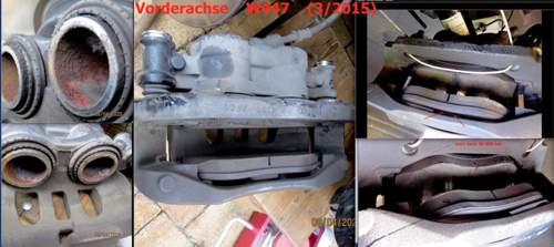

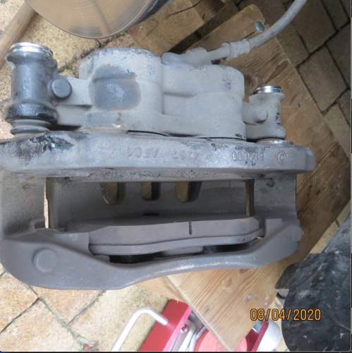

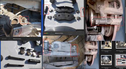

Ursache von stark verschlissenen inneren Bremsklötzen sind die schwergängigen Verschiebe-Bolzen
der schwimmenden Bremszange:
Abhilfe:
- ausbauen
- zerlegen
- Korrosion beseitigen / polieren / neu fetten - bei Bedarf die Gummikappen ersetzen !
siehe Fotos: die Schiebebolzen sind rot gekennzeichnet

Hier sind gleich mehrere Sachen anzumerken.
Die Schiebebolzen schieben nicht, die sind am Bremsträger angeschraubt und stehen fest. Man nennt die Dinger daher Führungspins. Die „Gummihülsen“ (Bushings)sind aus EPDM. Da dieses Material bremsflüssigkeitbeständig, aber nicht mineralölbeständig ist, bitte kein normales Fett nehmen. Die Bushings quellen sonst auf und verlieren ihre Funktion gänzlich. Dafür gibt es eine spezielle Paste nennt sich Plastilube.
Richtig ist, die Schwergängigkeit des Bremssattels und der inneren Beläge führt i.d.R. zu ungleichem Verschleiß.
Dann noch was in Hinblick auf die Physik. Die Bremsverzögerung ist vorne wie hinten, wie auch für das ganze Fahrzeug, gleich. Unterschiedlich ist das Bremsmoment, oder die Bremskraft. Der Bremssattel erzeugt idealerweise über die Bremskolben nur Zuspannkraft. Die Bremskraft wird dann über die Beläge in den, am Achsschenkel verschraubten, Bremsträger eingeleitet. Das ist die Idee bei der Bremse.
In Wirklichkeit wird vom Sattel aber tatsächlich, aufgrund von Reibung und Verformung der Bauteile, auch ein Teil der Bremskraft übertragen.

Wenn Dir mal bei voller Fahrt die sich aufstellende Motorhaube die Sicht versperrt weißt Du warum da ein Warnkontakt gut wäre.
genau das ist einer Bekannten mit einem Viano bei Tempo 100 passiert, die Kiste steht gerade halb repariert bei uns.
Hat irrsinniges Glück gehabt dass dies auf einem geraden Streckenabschnitt passiert ist.
Motorhaube Schrott, Windschutzscheibe in Trümmern ...
Alle derartigen Schäden, die ich bisher hatte, waren alle auf unsachgemäße Wartung/ Reparatur/ falsche Sparsamkeit/ schlecht reparierte Unfallschäden zurückzuführen: es war IMMER ein schlecht funktionierender Fanghaken zu finden. Meistens festgerostet, manchmal verbogen, auch mal falsch eingestellt. Aber NIE ist das einfach so passiert.

Übrigens für die Führungsbolzen wird kein Plastilube verwendet sondern Klüber oder Brembo Silikonfett.
Und die solllte man bei jedem Belagwechsel reinigen und neu fetten.
