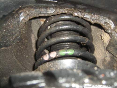

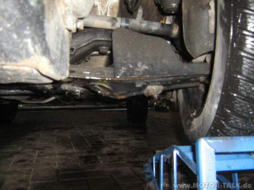

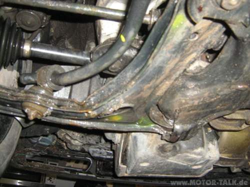

Hab jetzt mal druntergeguck, als er auf den rampen stand, habe außer nen Verbogenem Querlenker nichts entdecken können??
nur finde ich sieht die antriebswelle komisch aus, kann aber auch daran liegen, das das rad halt nicht gerade steht ??
Img-0462
Img-0456
Img-0457
huiii... mit dem wagen solltest du besser nicht mehr fahren.
Mit der Antriebswelle ist auf den Fotos bisschen schwer zu erkennen, aber ich würde jetzt erstmal sagen, dass die noch ok ist. Nur richtig sagen kannst das erst, wenn du die ausbaust und anguckst...
Ich würde mir an deiner Stelle eher sorgen um das Lenkgetriebe machen bzw um die Spurstange.
schadet das dem wagen damit weiter zu fahren??, weil bin seit dem schon fast 200km gefahren 😰😕
Naja man könnte es als Lebensmüde bezeichnen aber sage ich es so: Der Querlenker hatte ja eine gewisse Stabilität, deswegen auch die Kantungen im Querlenker... aber da jetzt eine Stauchung vorhanden ist bzw ein Knick ist an dieser Stelle nun die empfindlichste Stelle für weitere Belastungszustände. Dieser Knick könnte sich vergrößern oder im schlimmsten Fall sogar reißen....
Des weiteren würdest du bei einem Unfall sicherlich die Arschkarte gezogen haben.
Einige werden sagen... ohh wieso so dramatisch... aber was so ein HEILER Querlenker zum verbiegen bringt, hat uns nun ja der TE gezeigt.
Außerdem würde ich mal stumpf behaupten, dass es nicht unbedingt gesund für das Radlager sein wird.

werde morgen beim Verwerter mir einen Querlenker besorgen😉
Was heißt Schlimm ? Es sieht halt schön plastisch (bleibend) verformt aus und dass ist an Achsteilen nicht wirklich angebracht (außer bei der Herstellung natürlich).
Ich wünsche dir nur, dass du die Schrauben der Querlenker gut abbekommst... alleine deswegen hätte ich keine Lust ein gebrauchten QL mit gebrauchten Lagern einzubauen.
Ja ich weis, ist aber alles eine frage des Geldes 🙁
ein originaler kostet 106,74 bei VW ...🙁
Muss ich eigentlich dazu die Feder des Federbeines Stauchen??
wenn du Glück hast ist es nur der Querlenker.  🙂
