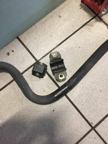

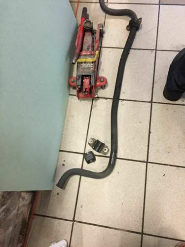

Ich habe folgendes Problem, habe gestern die ganze Vorderachse neu gemacht außer die Spurstangen und die Gummilager der Stabis.
Leider habe ich immer noch ein Klackern bei Unebenheiten.
Meine Frage: Die Spurstangen haben kein Spiel ob die Gummis der Stabis sind oder der/die Stoßdämpfer?
Teile alles von Lemförder (sehr teuer) aber wohl das beste was am Mark ist.
Meine Hinterachse knarzt auch, kann mir da jemand einen Tip geben was zu wechseln wäre?
Gruß und Danke
Dirk

Hallo, danke an alle mein klappern an der Vorderachse ist beseitigt. Es war der Stabi. Leider gibt es die Gummis nicht einzeln und ich musste das ganze Teil zum Preis von 273€ kaufen! Egal, jetzt poltert nichts mehr!!!
Gruß Dirk
