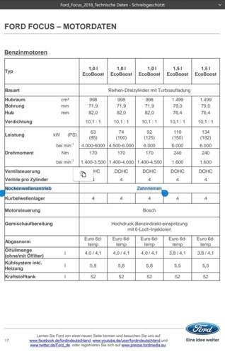

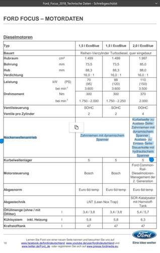

Wollte gerade das PDF aus dem Etis laden, jetzt finde ich es auch nicht mehr. Möchte nicht ausschließen, dass ich auf dem Diesel gelandet bin. Falls ja ein großes Sorry. Schaue morgen nochmal.
In den technischen Daten anbei steht auch für Benzin und Diesel Zahnriemen. Im Etis war ich wohl aus Versehen auf dem Diesel, sorry. Aber ich glaube hoschi mit der Kette. :-)
Screenshot-20190518-062607-word
Screenshot-20190518-062648-word
@louis-focus schrieb am 18. Mai 2019 um 06:30:43 Uhr:
Die Daten sind falsch. Ist definitiv eine Steuerkette.

Ich sag mal so, ein Screenshot sagt mehr als 1000 Worte 😉
Des Rätsels Lösung :
Die Basis für den 1.5 Ecoboost ist der gleiche 1.5 Dragon als Sauger, den Ford schon vor 2 Jahren für andere Märkte (Fernost) entwickelt hat. Dort hat der Motor einen Zahnriemen, die Angaben hat Ford anscheinend einfach übernommen.....so wie es aussieht, ist aber bis auf den Motorblock, Kurbeltrieb, Ausgleichwelle und vielleicht noch einige Komponenten an der europäischen Ecoboost Ausführung alles andere komplett anders.
Siehe hier :
https://www.team-bhp.com/.../...l-3-cylinder-dragon-petrol-engine.html
Der indische Dagon Saugermotor ist die Basis für den heutigen 1,5 Liter Ecoboost Dreizylinder. Ford hat sich 2018 wieder vom Zahnriemen getrennt und ist zum Kettenantrieb bei den Ecoboost zurück gekehrt. Ob der indische Dragon Sauger auch jetzt eine Kette hat, weiß ich nicht.
Die Rückkehr zum Kettenantrieb könnte mit der Zylinderabschaltung in Verbindung stehen. Das ab und zuschalten von Ventiltrieben hat ganz andere Drehmomentverläufe im Nockenwellenantrieb. Das ist jedoch nur eine Vermutung.
