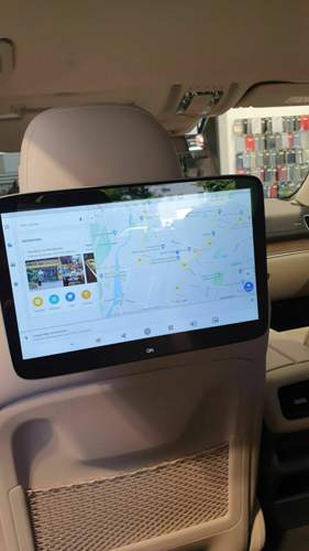

ich beschäftige mich aktuell ein wenig mit dem Thema "Vorbereitung für Fond Entertainment", weil meine Monitore von NextBase aus meinem V-Klasse im GLE wegen der etwas versenkten Kopfstützen nicht mehr ohne weiteres montiert werden können.
Für meinen GLE habe ich die Vorbereitung für Fond Entertainment (Code 866) mitbestellt. Das beinhaltet ja die Schächte in den Rückenlehnen mit den elektrischen Verbindungen in den Schächten. Der Plan war eigentlich, das meine Herren Söhne ihre iPads in die Halter schieben können, die Tablets mit Strom versorgt werden und das Urlaubsreisen-Kino dann für Ruhe sorgt. Mir persönlich war die Ausrüstung ab Werk mit Code 864, also den bestellbaren Monitoren, zu teuer.

Hier werden in diesem wie ich finde speziell für den GLE aufgemachten Prospekt Monitore für den Code 866 angeboten, die mit € 1.190,-- brutto weit unter dem Preis für die Ausstattung Code 864 ab Werk für € 2.796,50 liegen. Mir persönlich war die Ausrüstung ab Werk zu teuer.
Also hab ich mir die Teilenummer in WebParts mal angeschaut. Die Monitore kosten laut WebParts € 637,67 brutto je Stück. Wenn man sich an den Syntax der MB-Teilenummern hält, dann sind die Monitore aus der E-Klasse (Baureihe 213). Mercedes wirbt ja sogar damit, das die Gerätschaften für Code 866 baureihenübergreifend kompatibel sind.
Die Original-Monitore (A 167 900 06 14) kosten je Stück (!!!) laut WebParts € 2.575,38 brutto.

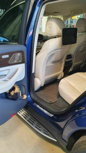

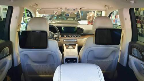

So, endlich konnte ich meine China-Bildschirme mit dem Wagen testen. Meine Kinder finden es Mega! Hab für die Jungs noch 2 Sennheiser HD 4.50 SE (BT-Kopfhörer) springen lassen. Die Monitore sind per WLAN mit einem LTE-Router verbunden (Netgear Aircard 810), der mit Klettband im Staufach der Mittelarmlehne über USB mit Strom versorgt wird. So funktioniert auf den Monitoren auch Internet, Mail, PlayStore und Apple Music.
An jedem Monitor hängt ein Sandisk 128 GB-USB-Stick. Da gehen so 12 - 13 Filme in sehr guter Qualität drauf.
Im Menü der Monitore werden die Filme von den USB-Sticks BEIDER Monitore angezeigt. Wählt jetzt Kind A einen Film vom Monitor von Kind B aus, dann geht das über WLAN. Allerdings kann dann Kind B nur noch auf die Filme von Kind A zugreifen, weil der Stick von Kind B durch Kind A gesperrt ist. Aber wohl bemerkt....ohne die Sticks an den Monitoren zu tauschen.
Die Stromversorgung funktioniert auch ohne das die Zündung an ist. Das ist gut, weil kein IT-Gerät es mag, wenn man im laufenden Betrieb den Strom abdreht. Allerdings darf man nicht vergessen, die Dinger auszuschalten.
Anbei noch ein Bild, wie es durch die offene Heckklappe aussieht.

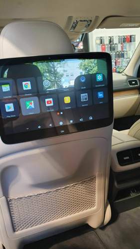

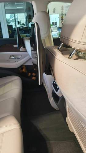

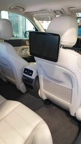

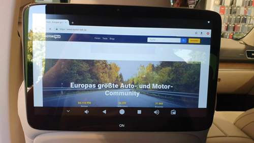

Wie von @NixVerstehen gewünscht, anbei paar Bilder!
+2
Noch ein paar...
+2
Und der Rest...
@chriscp
Hey Chris, vielen Dank für die Bilder. Das sieht natürlich schon echt edel aus mit den Monitoren und dem hellen Innenraum. Auch die Icons und der "Desktop" sehen bei dir besser aus. Vermutlich, weil du glaub schon Android 9 hast.
