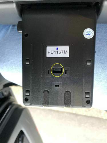

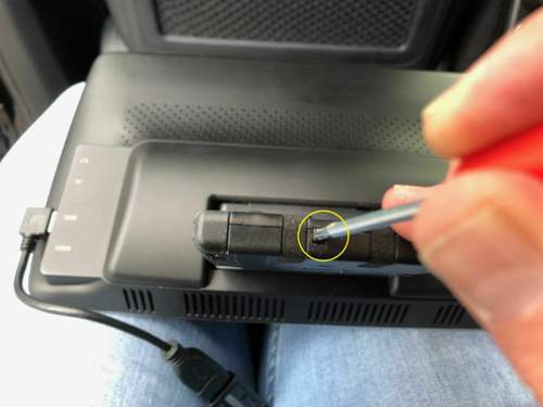

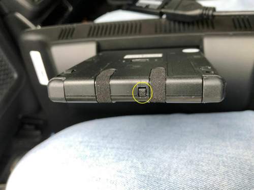

Themenstarteram 12. Mai 2020 um 17:36
Heute hatte mein Ältester die Gelegenheit, auf einer längeren Autobahnfahrt die Monitore zu testen. Hierbei hat sich herausgestellt, das ich das gleiche Problem wie @ed-em habe. Die Monitore arretieren nicht und lösen sich leicht bei der Fahrt. Dadurch unterbricht die Spannungsversorgung. Hier die Lösung:
Bild 1: Dieser Haken soll beim Einschieben in den Halter automatisch ausfahren. Tut er aber nicht.
Bild 2: Zu diesem kleinen quadratischen Stift sitzt das Gegenstück im Einschubplatz und soll das Ausfahren des Hakens in Bild 1 auslösen. Tut er aber nicht, weil man wie ein Ochse drücken müsste und wahrscheinlich dann der Monitor zu Bruch geht.
Bild 3: Mit einem geeigneten Werkzeug, das den Stift flächig abdeckt, beherzt hinein drücken, bis man ein "Klack" hört.
Bild 4: Mit dem "Klack" ist der Haken ausgefahren.
Nun den Monitor in den Einschub stecken und über den ersten spürbaren Widerstand hinweg rein drücken. Es gibt wieder ein "Klack"-Geräusch und der Monitor ist arretiert. Nicht erschrecken...es ist ein etwas höherer Kraftaufwand notwendig.
Mit dem seitlichen Knopf am Halte-"Schwert" kann die Verriegelung gelöst werden. Auch wieder etwas Kraft erforderlich.

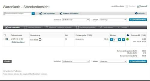

Themenstarteram 6. August 2020 um 9:25
@Kelthizar:
Servus,
du besorgst dir folgende Teile:
Von Mercedes: Teilenummer A 167 919 89 00 - Interne Schnittstelle Code 866
Von Amazon: Netzteil 12 V / 2A - Amazon
An der Schnittstelle von Mercedes ist ein Kabel mit Stecker. Den Stecker schneidest du ab. Im Kabel sind 2 Adern (rot und Schwarz). An die Adern montierst du das Netzteil mit dem Schraubadapter. Rot = + / Schwarz = -
Dann schaust du, das du den Monitor mit einem Karton unterbaust, damit er auf dem Tisch steht.
Siehe hier: Testaufbau
Bitte noch beachten, das der Monitor richtig arretiert. Siehe hier: Richtige Arretierung
Ich empfehle dir, als Systemsprache bei Englisch zu bleiben, da die Chinesen die deutsche Übersetzung wohl mit Google-Translator gemacht haben :D
Gruß NV
