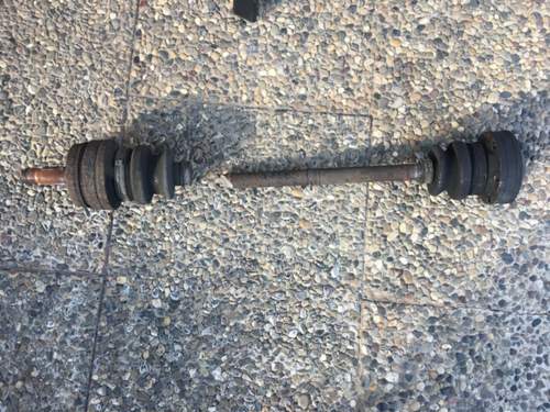

Aus gegebenem Anlass hole ich meinen alten Thread wieder hoch. Die Antriebswellen verfolgen mich bei den 124ern...
Der 300CE hat ja mittlerweile einen neuen Besitzer. Diesmal hat es meinen 320TE erwischt.

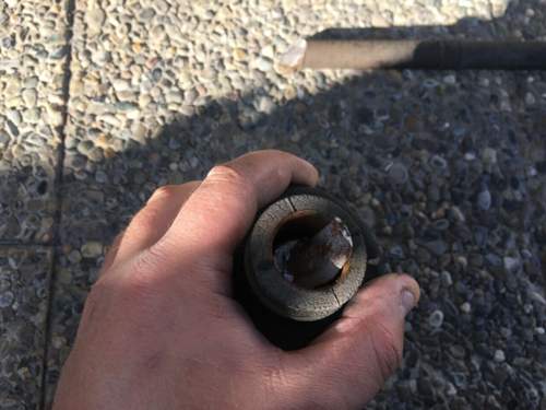

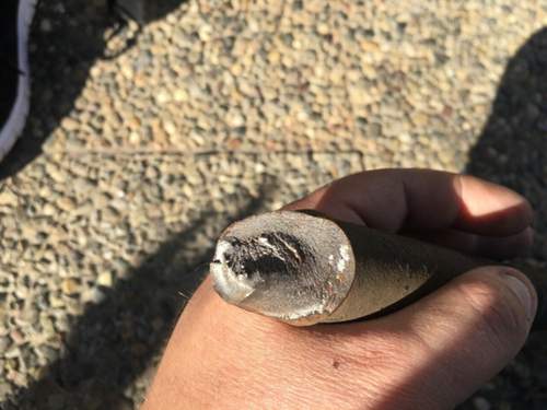

Beim Anfahren Bergauf hat es einen Knall gegeben und der Antrieb war weg. Nach kurzem Nachsehen war klar, Antiebswelle hinten links ist ab.
Genau an der Stelle wo die Manschette an der Welle sitzt, ist sie abgebrochen.
Ausgebaut habe ich sie bereits auch schon. Nach ner gebrauchten Welle schaue ich morgen.
Kulanzantrag bei Mercedes stellen wird wohl nicht mehr viel bringen.
Aber nicht schön, wenn man an mehren Autos Probleme mit den Teilen hat.
Wenn du mal bei Google schaust, schein schon öfter passiert zu sein.
Haha... nee, Kulanz brauche ich nicht versuchen. Die Wellen haben alle weit über 300.000 Km drauf.
Bei dem Vorbesitzer ist bereits die Welle rechts gebrochen. Nun war es die Linke.
Naja... der Austausch ist ja jetzt kein so großes Hexenwerk. Werkzeug ist vorhanden.
Mir ist die linke Welle bei 260000 vor nem Jahr auch gebrochen und ein halbes Jahr später hat sich das Diff verabschiedet
Zu viel Drehmoment würde ich sagen 🙂
Ne, im ernst, aber das kommt echt durchaus vor. Ab MJ 90 wurden verbesserte AW's verbaut. Leider kommt es bei den neueren aber auch hin und wieder vor, dass die abreissen.
Gruß Julian
Die Überlegung ist nicht falsch, aber wenn man das hier list, dass es auch bei einem 200D passieren kann
http://www.w124-board.de/.../p1.html
ist es bei jedem Auto möglich.
Und für die Zukunft wohl eine weitere nicht zu unterschätzende Schwachstelle des W124
