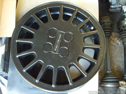

Hab grad gesehn, dass es bei der G60-Bremse mit 15 Zoll-Felgen schon Probleme geben soll. Wenn das wirklich stimmt, dann hat sich das Thema schon erledigt, den Stress geb ich mir net. Dann wirds wohl die 256er.
:confused:
Welche Größe haben denn die Originalen G60 "Sebring" Felgen...???
280er passen unter 15" Felgen!
Sicher!:D
