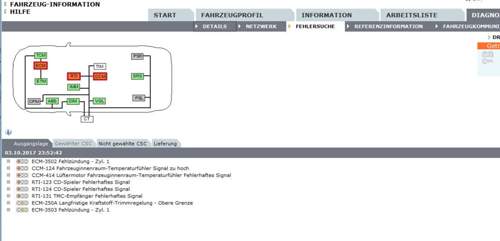

Auf jeden Fall würde ich erst einmal den Fehlerspeicher mit VIDA auslesen (lassen). Nahezu jedes elektrische oder elektronische Bauteil ist über ein Bussystem eingebunden und wird darüber angesteuert. Funktioniert etwas nicht, wird eine entsprechende Meldung abgelegt.
Das originale Radio im XC90 ist über den MOST-Bus angebunden, mit dem Mediendaten ausgetauscht werden. Als Ringsystem reagiert der MOST-Bus empfindlich darauf, wenn da eine Komponente entfernt wurde. Ich hoffe, die Fachwerkstatt hat darauf geachtet.
Ob es einen Zusammenhang mit der Massagefunktion gibt (weil die Sitzfunktionen evtl. im MOST-Bus hängen, oder ein benachbartes Bussystem involviert ist), kann ich nicht sagen. Aber ein Defekt in diesem System wird sich mit einer Abfrage des Fehlerspeichers lokalisieren lassen.

Das Auto war jetzt bei Volvo und der Fehlerspeicher wurde ausgelesen. Es ist kein Fehler abgelegt. Volvo sagt, dass man jetzt auf die Fehlersuche gehen muss, dafür muss das Auto 1-2 Tage in die Werkstatt. Kann alles nicht sein…??

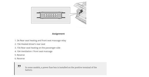

unglaublicher Weise ist mir vor 2 Tagen wo du den Post abgesetzt hast das selbe passiert ist. Massagefunktion, Sitzlüftung und Sitzheizungen hinten gehen nicht mehr. Das läuft alles zusammen in einem kleinen extra Sicherungskasten (Executive Ausstattung vorausgesetzt) im Kofferraum links. In dem Sicherungskasten sitzen 6 steckplätze für Sicherungen wovon nur 4 belegt sind welche genau für die beschriebenen Funktionen zuständig sind. (Siehe Handbuch S223 FF) (Teilenummer 31284068 / 3128406)
Ich habe die Zulaufkabel durchgemessen. Alle roten Kabel haben 12V dauerstrom, lediglich das erste Kabel ist weiß und dies führt keinen Strom. Ich vermute nach langem Kopfzerbrechen, dass das Zündplus (Zündung 2) ist um die zuständigen Relais anzusteuern, da diese ganzen Funktionen ja nur bei laufendem Motor bzw Schlüssel auf Zündung 2 laufen. Da hier aber auch bei laufendem Motor / Zündung 2 kein Strom ankommt, liegt hier vermutlich schon das Problem. Das weiße Kabel läuft in den größeren Sicherungskasten (auch links im Kofferraum vorzufinden) (Teilenummer 30786646 / 30728512). Ab da verliert sich die Spur bei mir. Auch auslesen (bei einer freien Werkstatt) brachte leider gerade keine Klarheit.

Bei dir sollte es hinten einen 6er Block mit Sicherungen geben.
dort ist u.a . auf Steckplatz 1 ein Relais mit 5 A abgesichert.
Dieses steuert die Rücksitzheizung und Vordersitzmassage
Platz 2 15 A Sitzheizung hinten + Fahrerseite
Platz 3 15 A Sitzheizung im Fond + Beifahrerseite
Platz 4 10 A Sitzbelüftung/Massage vorn
Platz 5 und sind (meistens ) frei
Ich würde mir Platz 1 und 4 genauer ansehen.
Und dann: IMMER mit Vida auslesen lassen.
Viele Geräte können nicht wirklich mit den jeweiligen Steuergeräten kommunizieren-zumindest nicht so, wie es Vida kann.
@Saab Frank welches Radio ist das was du meinst?
Du sagst, dass auf Steckplatz 1 eine Sicherung ein Relais mit 5 A absichert. Diese soll u.a. die Vordersitzmassage absichern.
Und Steckplatz 4 mit 10 A Sitzbelüftung und AUCH(?) die Massagesitze?
Also sind die Massagesitze dort zweifach mit Sicherungen geschützt? Hatte bis jetzt nur Steckplatz 4 kontrolliert da wo bei mir eine 5A Sicherung sitzt.
naja Heizung und solche Stromfressenden Gimmmicks, gehen immer über ein Relais.
Sonst würde Ruckzuck der Schalter verkoken.
Zumindest lt meinen Unterlagen ist auch Steckplatz 1 mit dafür verantwortlich.
Da ich "nur" einen Summum habe, kann ich das leider nicht überprüfen.

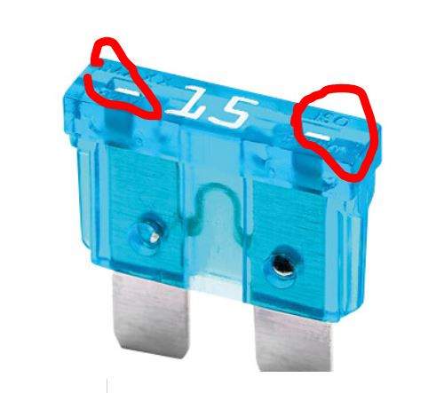

Ich hoffe, die hast die Sicherung auf beiden Seiten geprüft?
Xc90 sicherung
Mit „die Sicherung auf beiden Seiten geprüft“ meinst du was genau? Meinst du die Steckplätze 1 und 4 beide kontrollieren oder Sicherung wenden? Ich bin, ganz davon ab der Meinung, dass die 10A und die 5A Sicherungen vertauscht wurden. Werde dies aber 1. zeitnah kontrollieren, sprich ob sie beide intakt sind und dass beide wieder da landen wo sie laut Handbuch vorgesehen sind.
