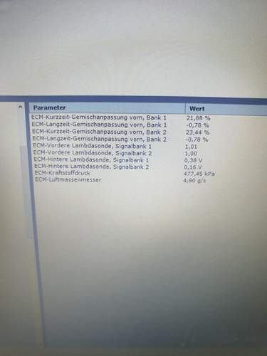

Hier noch die Live Daten von Vida.
Jetzt werde ich noch die Lambdasonden vor Kat tauschen.
Wenn das nichts bringt, muss ich mir eine Rauchmaschine zulegen.
Vielleicht ist irgendwo eine Stelle undicht :/

Ich habe gestern die LIVE Daten mit Vida ausgelesen.
Wenn ich an einer besteimmten Stelle hinter der Ansaugbrücke (näche Kurbelgehäuseentlüftung) mit Bremsenreiniger sprüche, sinkt der Kurzzeit-Wert (1&2) auf minus 12-18 % und dann wieder auf ca. 0%.
Motordrehzahl bleibt aber gleich.
Deutet dass auf ein Vakuum leck ?
Kurbelgehäuseentlüftung und Schlauch sind neu.
