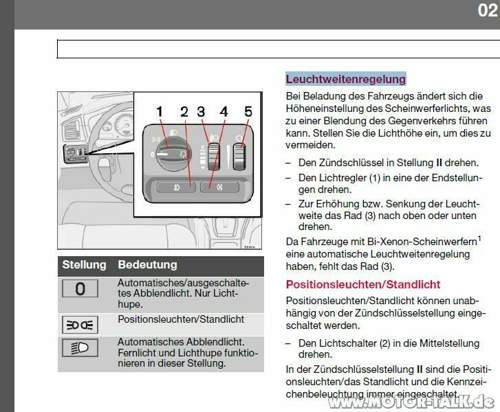

Noch einmal ganz langsam für Dich geschrieben:
Wenn Du Xenon hast,dann hast Du eine AUTOMATISCHE LEUCHTWEITENREGULIERUNG und KEINEN Drehregler.
Das hat NICHTS mit der Niveauregulierung zu tun!!
Gar NICHTS!
KEIN FAHRZEUG aus der automobilen Neuzeit mit werksseitigem XENON hat einen manuellen Drehregler für die LWR,egal ob Nivomaten oder nicht.
Kapier es endlich!!
Vielleicht sollten wir hier wieder die Lautschrift wie aus der Schule einführen,damit meine Aussagen auch noch vom letzten Ignoranten verstanden werden.
Ich kann es auch mit mit Piktogrammen versuchen,da steht die Jugend ja drauf.

von innne geht nichts elektrisch wegne der niveauregulierung da fehlt mir der drehschalter

Willst Du es nicht verstehen oder bist Du so beratungsresistent????
KEIN Xenon-Fahrzeug hat einen Drehregler im Innenraum.
Ich schrieb es Dir bereits und habe sogar die Anleitung beigefügt,das die Einstellung am Scheinwerfer selbst oder per Software erfolgt.
Sowas muss aber mit passendem Gerät erfolgen,ansonsten wirst Du zum elendigen Blender.
Martin
alle xc90 ohne niveauregulierung hinten haben neben dem drehschalter für die innenraumbeleuchtung einen für die lwr!
mein alter v70 bj02 hatte das..
Ein Fahrzeug mit werksseitigem XENON hat KEINEN manuellen Schalter/Regler für die Leuchtweitenhöhe.
Ist gesetzlich so geregelt und trifft auch auf Dein Fahrzeug zu.
Manchmal denke ich,man schreibt einem 12-Jährigen.🙄
... hier mal ein Auszug aus dem "XC90_owners_manual_MY08_DE_tp9468"
Leuchtweitenregelung
Bei Beladung des Fahrzeugs ändert sich die
Höheneinstellung des Scheinwerferlichts, was
zu einer Blendung des Gegenverkehrs führen
kann. Stellen Sie die Lichthöhe ein, um dies zu
vermeiden.
– Den Zündschlüssel in Stellung II drehen.
– Den Lichtregler (1) in eine der Endstellungen
drehen.
– Zur Erhöhung bzw. Senkung der Leuchtweite
das Rad (3) nach oben oder unten
drehen.
Da Fahrzeuge mit Bi-Xenon-Scheinwerfern1
eine automatische Leuchtweitenregelung
haben, fehlt das Rad (3).
Lwr

genau den drehschalter hat mein elch nicht...
also wenn dann von außen verstllen von innen aufjedenfall nicht..
