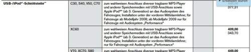

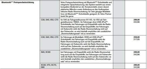

ich glaube ein wenig mehr BlaBla ist dann aber erst mal doch noch notwendig. Zuerst gib uns doch bitte mal die Info, welches Audiosystem in deinem XC60 verbaut ist: Performance, HighPerformance und (unwahrschienlich) PremiumSound.
Ich hab mal die Preisliste von damals drangehängt - da kannst du die Unterschiede sehen. Wenn du nur "AUX" hast, dann ist es das einfach Performance-Sound.
Bluetooth gab es bis dahin nur für die Telefonfreisprechanlage.

... ein wenig teurer wird das doch, lt. Zubehörpreisliste kostet allein das Material rund 700 € + Software + Einbau. 😉
Schönen Gruß
Jürgen

Hallo Jürgen,
das ist wohl nur das normal AudioPaket Performance. :-(
