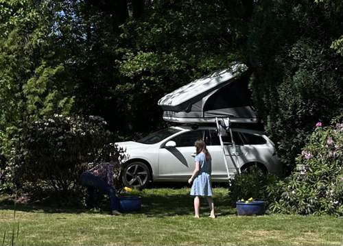

Hey Theo,
wir fahren zwar (noch) einen V60 ohne Dachreling. Jedoch mit den Thule WingBar Evo mit den 135 cm Dachträger-Traversen fahren wir schon seit 3 Jahren mit einem James Baroud Space EVO M (140cm breit) glücklich durch die Gegend. Auf dem originalen Trägersystem würde es nicht gehen, da diese nicht breit genug bauen und somit gerade der Rand des Zeltes zum Einhängen der Leiter nicht ausreichend unterstützt wäre (m.M. nach).
Also wenn Du mit einem James Baroud Odyssey M liebäugelst, sollte dies bei einem V70 auch gehen. Bei einem L-Zelt wird es wahrscheinlich mit dem Abstand der Traversen knapp [https://shop.genesis-import.de/.../quertr%C3%A4gerpositionieren]
Beste Grüße und gutes Gelingen, Swen

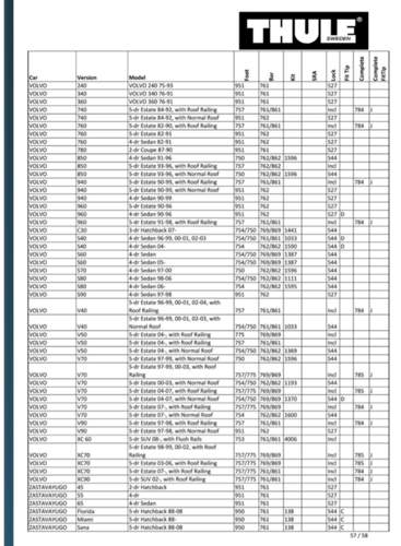

@DerNeueaus64 hab gerade die Thule Dachträger angeschaut, die sind 8cm breit… hatte ihr da bei eurem James Baroud Montage Probleme?
Okay dachteägwr dürfen max 8,5 cm breit sein also sollt alles passen
Hey Theo, ich bin gerade beruflich im Rheinland und kann Dir nur ein mieses Mobilphoto zeigen. Das mit dem weit vorn, ist beim V60 auch so - aber man gewöhnt sich an die Optik :-)
Also hier ein Bild, schöne Grüße, Swen
PS. bei James Baroud gibt es ja zwei unterschiedliche Befestigungslaschen, mit den breiten Modellen ging es problemlos. Du solltes Dir jedoch einen 13er Ringratschenschlüssl (besser zwei :-) besorgen, da nicht viel Platz zwischen Schraube und Dach besteht. Die neuen Halter von Baroud (mit nur noch einer Schraube) müssten ebenfals funktionieren.
V60mit Zelt
Sieht ja super aus! Danke dir, lg theo

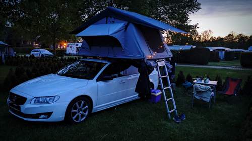

Hallo in die Runde,

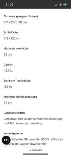

also auch Thule rät von der Nutzung von Klammerdachträgern ab, wieso erschließt sich mir leider nicht. Mein V70 hat auch keine Reeling und ich habe mir über meine schon vorhandenen Thuleträger extra für mein Thule Tepui Dachzelt die original Volvo Lastenträger gekauft (31454709), die tragen laut Hersteller 100kg wie die richtig Reeling, wieso also nicht? Ich kann nichts schlechtes berichten. So macht reisen Spaß. Der Lastenträger bleibt im Übrigen auch am Zelt montiert, dass ist jetzt eine Einheit, für alles andere habe ich die alten Thuleträger, die nur 75kg nehmen. Die erforderlichen Abstände und Maße für die Zeltbefestigung haben natürlich beim Thule Tepui alle hingehauen.

@v70_DD hey, also hab gestern auch geschaut ob die Thule evo wingbar 135 für meinen Volvo kompatibel ist aber, da steht bei Thule das sie für mein Fahrzeug nur dachträger für die Version mit dachreling haben… kannst du mir mal bitte deine zeigen?, Weil du fährst ja auch den v70 gen3 o? Sonst bitte kurz eine Antwort welche dachträger laut euch auf mein Auto passt?
(Volvo V70 D5 bj 2007)
Zu deiner Frage warum sie das nicht empfehlen, weil das Dach angeblich beschädigt werden kann, vermutlich eher durch das statische Gewicht wenn man steht u 2 Personen plus dachzelt auf die Träger drückt.
Also ich habe die Wingbar EVO 135 711400 zusammen mit dem Thule Lastenträgerfuß 754002 genutzt. Aber der Unterschied zum Volvo Lastenträger ist, dass Thule in den Türen nur in die innere Nut eingeklemmt wird. Der Volvo-Träger stützt sich in alle vier vorhandenen "Löcher".
@v70_DD ja aber dein Volvo V60 is aus einer anderem BJ da gib es den Evo dafür, aber leider nicht für mein Model. Einzige was mit noch einfällt is auf den original Träger alu Vierkant Profile zu verschrauben um so auf die mindest Breite von 1,20m zu kommen. Aber irgendwie mühsam, das Thema haha ??
