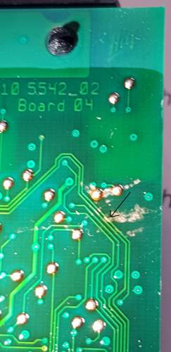

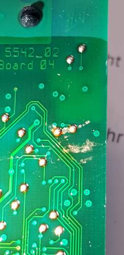

nachdem mein Fahrzeug 10 Tage in der Werkstatt satnd und alle Steuerstysteme geprüft wurden fand man am Steuersystem für die Heckklappe und Anhängerkupplung auf der Platine Grünspahn (siehe Bild). Nun habe ich mein Auto zurück, das Steuersystem ist derzeit ohne Funktion.
Ich darf das Auto nun 14 Tage fahren und testen, ob die Warnlampen wieder angehen. Sollte die nicht der Fall sein, wurde mir ein Austaustaus des fehlerhaften Steuersystems vorgeschlagen.
Da ich freundlicherweise diverse Bilder zur Verfügung gestellt bekommen habe, auf den denen keine Feuctigkeit im Fahrzeug/Kofferraum zu sehen ist, ist es für mich schleierhaft, wie im Kofferraum hinter der Verkleidung Feuchtigkeit den Grünspahn auf der Leiterplatte auftreten kann.
Kennt jemand das Problem in der Runde und kann dies zum aufleuchten aller Warnlampen führen?
Danke für Infos im voraus

Auf den Fotos ist der Grünspan bereits entfernt? Denn der Schutzlack auf den Leiterplatten ist grün. Die Stelle links auf dem 2. Bild kann ich nicht deuten. Vielleicht ist das gemeint und ja ist eine mögliche Ursache. Oder die Stecker an der Leiterplatine sind nicht in Ordnung?
Wenn der Fehler nun behoben ist... warum dann eine neue Platine einbauen?
Hallo Gerhard760TD,
Auf Bild 2 ist der Grünspan bereits entfernt und ist die Rückseite der Platine.
Auf Bild 1 ist die Vorderseite mit Grünspan. Habe mal einen Pfeil eingesetzt und frage mich, ob die Verbindung dort, auf der Patine evtl. unterbrochen ist.
Weiß Du, ob man die gereinigte Platine wieder einsetzen kann oder lieber austauschen soll?

Hallo, habe das Steuersystem für die elektrische Kofferaumklappe ausgetauscht, da auf der Platine Grünspahn gefunden wurde. Seit nun drei Wochen funktioniert der Volvo wieder ohne das plötzlich Warnlampen angehen. Hoffe, dass damit das Problem gelöst ist.
